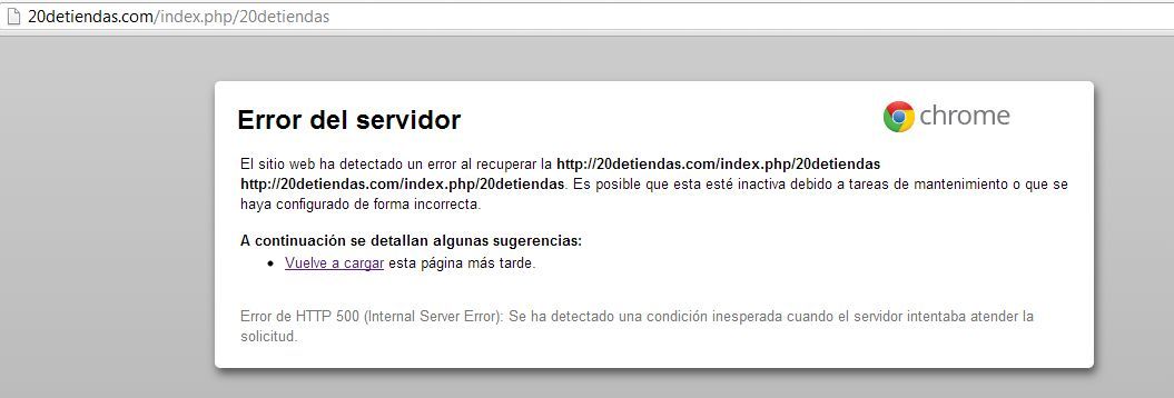

Lo he hecho pero se me ha bloqueado todo lo que corresponde a sobipro, me podríais echar una mano
Les mando un archivo adjunto con el error que me da.

Verifica si el fichero error_log te brinda alguna referencia:
Qué es un error 500 y como localizarlo en nuestra web
https://www.webempresa.com/blog/que-es-un-error-500-y-como-localizarlo-en-nuestra-web.html

MUCHAS GRACIAS, pero no se como darle la solución a lo que veo en el archivo error_log.

estas son las ultimas lineas del fichero error_log
[14-Jun-2013 13:05:41] PHP Warning: PHP Startup: Unable to load dynamic library '/usr/local/lib/php/extensions/no-debug-non-zts-20060613/suhosin.so' - /usr/local/lib/php/extensions/no-debug-non-zts-20060613/suhosin.so: cannot open shared object file: No such file or directory in Unknown on line 0
[14-Jun-2013 13:05:41] PHP Fatal error: Class 'JModel' not found in /home2/tarjeter/public_html/20detiendas.com/modules/mod_lofarticlescroller/libs/source/content/source.php on line 15

El primer erro no debe afectar el funcionamiento de su web, porque solamente es aviso.
el segundo sí que es Fatal error, debe deshabilitar el módulo mod_lofarticlescroller para que te funciona la web de nuevo.

Muchísimas gracias ya esta solucionado, es lo que menos me esperaba ya que ese modulo viene con la plantilla que he comprado y que sea sobipro que también es pagado que no sean compatible.
