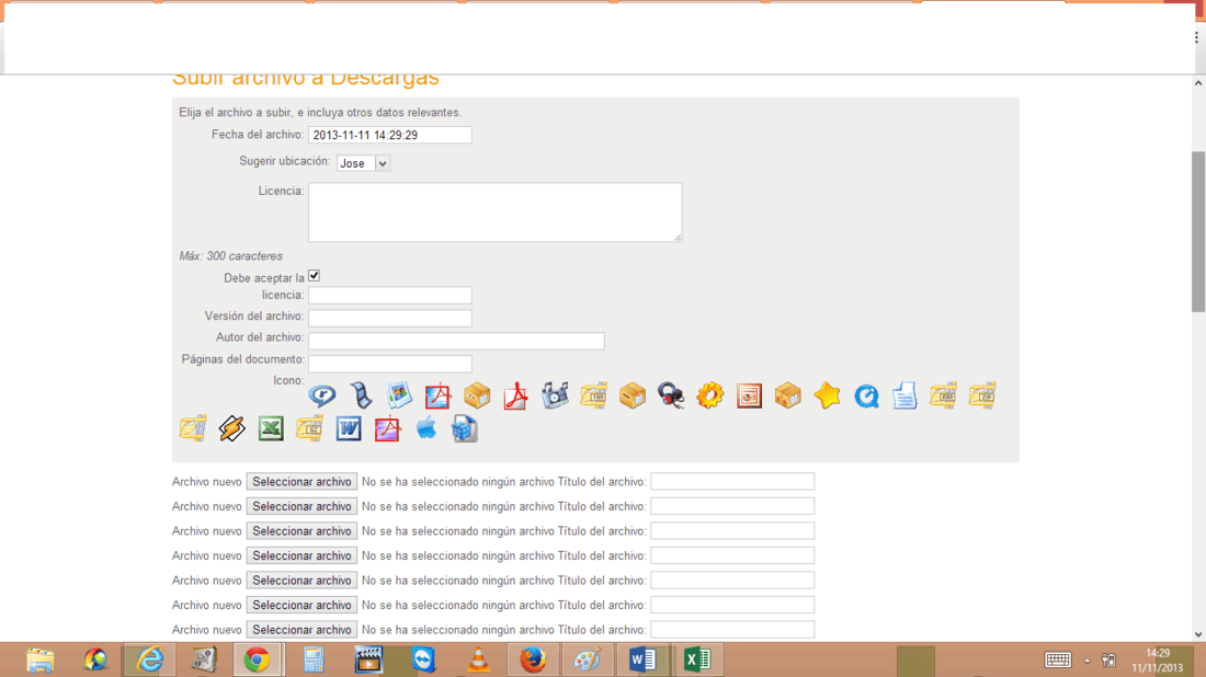

hay alguna forma de subir carpetas enteras del escritorio directamente al remository? o solo se puede subir archivos uno a uno como muestro en la captura?
me gustaria poder subir carpetas enteras directamente con sus archivos y mas adelante subir los archivos nuevos de uno a uno
gracias
Respondido : 11/11/2013 2:32 pm
Tendrías que subir los archivos de uno en uno. Ten en cuenta que esto es así debido a que en Remository se gestionan los archivos de forma independiente con su propio nombre, icono, permisos, etc.
Otra opción sería que subiera los archivos a tu web por medio de alguna aplicación de FTP y luego gestiones estos archivos subidos al servidor. En el siguiente enlace se habla de este tema:
http://remository.com/faq/remository-uploads/add-files-already-on-the-server/

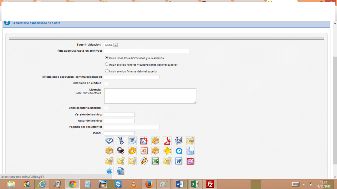

entonces seria subir la carpeta desde el ftp y meter esa carpeta dentro de un directorio del remository? o es mas complicado( el enlace no me entero muy bien)
Respondido : 11/11/2013 3:19 pm
En la página principal de la administración del Remository verás que existe un enlace Añadir archivos que ya están en el servidor. Sirve para importar archivos que hayas subido al servidor, indicándole la ruta donde están.
No lo he probado por lo que no te puedo decir más del proceso. En la documentación que te había pasado se debería de explicar.
Respondido : 11/11/2013 4:47 pm
 Luis
Respuestas: 1565
en ruta absoluta hasta los archivos pongo: images/prestadas
y me dice que el directorio no existe. he puesto un directorio llamado prestadas dentro de images, y me dice eso
que deberia de poner ahi para que me cogiese todo ese directorio?

Hola Luis
En la documentación se indica que debes usar la ruta absoluta
... If you are not sure what an absolute path is, ask your host or look on the web (for example you could consult http://www.computerhope.com/jargon/a/absopath.htm. Note that what is needed is an absolute path in the file system, not a URI with absolute path, so it might look something like /home/myname/mydomain.com/downloads...
Es decir una ruta desde tu home : home/myname/mydomain.com/downloads
Para averiguar tu ruta ingresa al cpanel, ubica una aplicación de administrador de archivos, aqui se formará la ruta absoluta al ubicar tu carpeta

Hola Luis,
Sería entonces /home/lowcomes/public_html/cofee/images/prestadas
Respondido : 12/11/2013 10:05 am
