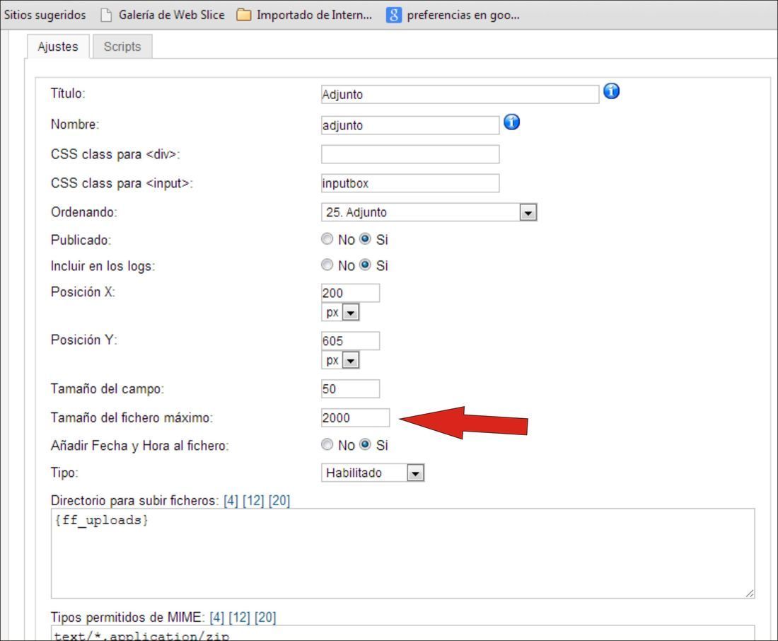

Hola a todos.
Tengo configurado para subir archivos adjuntos en el formulario de breezingforms a un tamaño de 2mb pero si subo un archivo mayor no impide la subida.
adjunto imagen de la configuracion.

Hola Antonio
En tu captura de pantalla dice 2000 que significa 2kb, es decir debes colocar el valor en bytes
2000000 sería 2mb

Hola Antonio
Primero veo en código (ver imagen) que si te agrega el valor 2000000, sin embargo es un maxlength, el cual define la cantidad de caracteres en un campo y no la cantidad de bytes de un archivo, es decir te define la cantidad de caracteres de la ruta o path desde donde subirá el archivo
