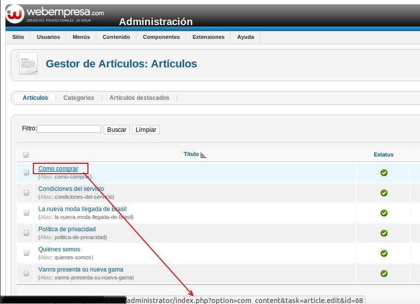

Tengo un sitio web donde tengo las url amigables, pero necesito saber cual es la url original o de joomla, es decir, sin que sea amigable, la url larga, no se si me de a entender?... la url que aparece con codigos y numeros... hay manera de saberla o algun lado donde pueda verla?
Respondido : 11/01/2013 12:33 am
Hola Alberto,
Si vas al Gestor de Artículos y pasas el puntero del ratón por encima del título de cada artículo, en el footer de tu navegador o barra de información, se mostrará la url NO amigable.
Si con el botón derecho del ratón haces clic encima del título del artículo desde el Gestor de Artículos, podrás copiar la url NO amigable.

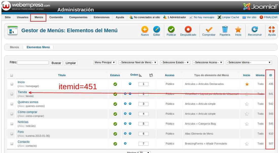

una ultima duda mas el virtuemart_product_id es el id del producto de virtuemar, virtuemart_category_id es el id de la categoria pero el Itemid que es?
Respondido : 11/01/2013 2:00 am
Hola Alberto,
El itemid se corresponde con el ID del ítem de Menú que invoca o carga el artículo, la Tienda o lo que corresponda.
