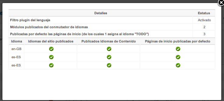

Estoy configurando mi sitio web en varios idiomas, ya he realizado el video de la primera parte con todos los pasos pero ahora no se visualiza en mi sitio web ¿Qué debo hacer?
Adjunto capturas de pantallas comprobando la instalación .

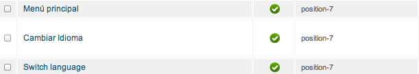

He realizado todos los pasos de la parte 1 y no puedo continuar con la parte 2 hasta que se visualice los idiomas en la web. ¿Tal vez se la posición? estoy usando position-7 y en la configuración o visualización de las páginas Idioma español > Inicio de (es) y en inglés en Home (en) ¿No se a que se debe?

HOla Alexandra
Al parecer hay un problema con la previsualización de las posiciones :
Sin embargo esto no debería ser problema para usar alguna posición, ubica alguna posición de un módulo que ya se este mostrando en tu sitio web y publica el módulo de cambio de idioma, si no funciona prueba otra posición.

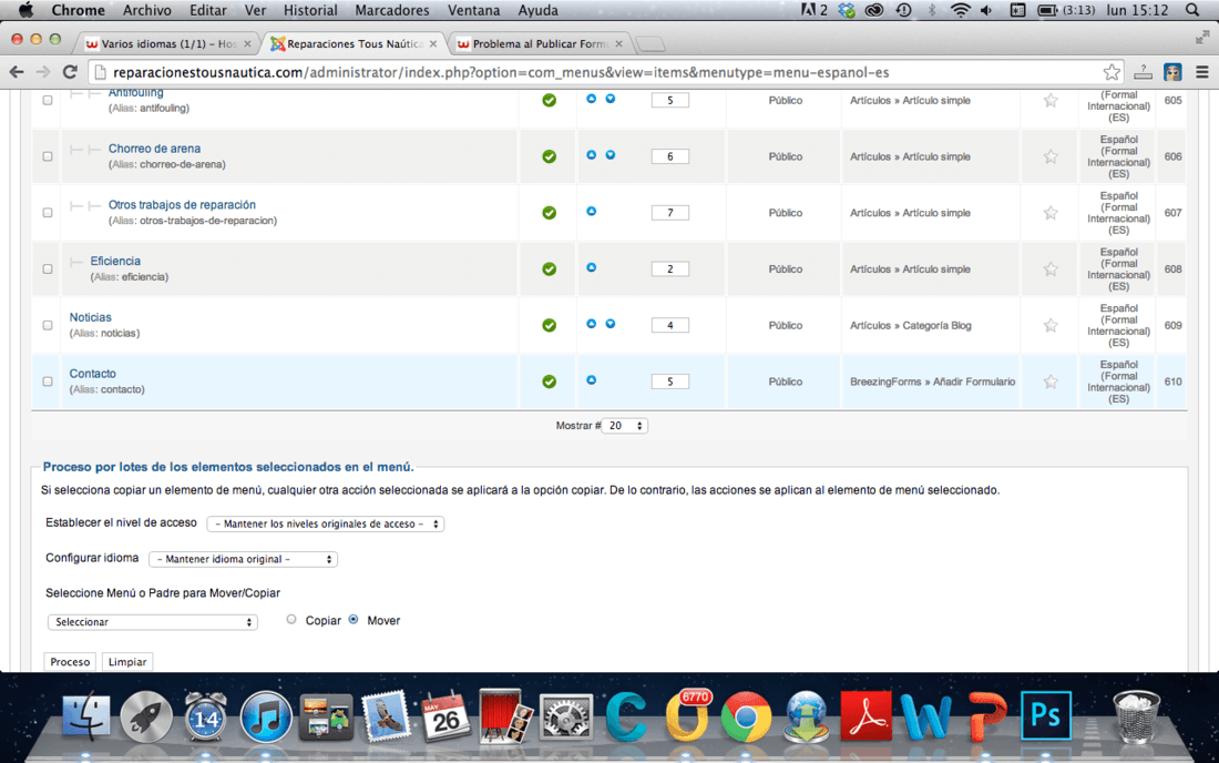

Hola Jhon, tengo varias consultas:

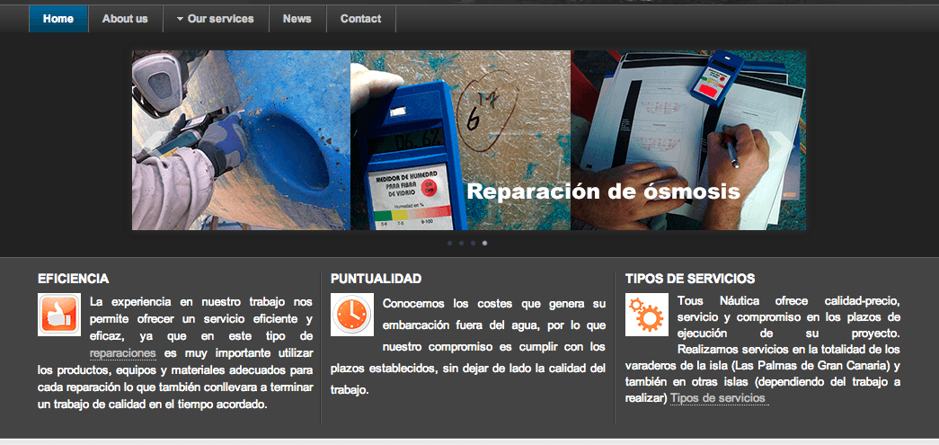

1. Ya he probado con otro modulo y he tenido que usar la posición "Search" o el "Left" en este caso se desconfigura los artículos destacados en la home ¿Como puedo mejorar la visualización del cambio de idiomas?.

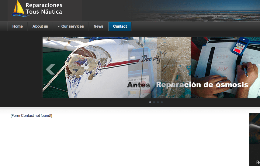

2. Además de seguir todos los pasos de los tres vídeos ¿No entiendo por que no se visualiza el formulario de contacto en inglés? En español está bien, en inglés no se visualiza (copio pantalla), ¿Qué tendría que revisar o volver a configurar? Lo he mirado todo.
3. En los módulos de eficiencia, puntualidad y tipos de servicios ¿Cómo puedo programarlo en inglés? (copio pantalla).
4. Y en la sección de noticias ¿Habría que crear nuevamente los artículos en inglés?
Gracias!
Alexandra.

El tema del módulo selector de idiomas entiendo que ya está resuelto porque veo las banderas de selección de idioma en la parte superior de la web y se ve todo bien maquetado.
Sobre el error del formulario este se tendría que estar produciendo porque estás llamando en el elemento de menú que carga el formulario un nombre de formulario que no existe. Tendrías que verificar el nombre.
Para mostrar los módulos de eficiencia, puntualidad y tipos de servicios en inglés tendrás que crear nuevas instancias de los módulos para el idioma inglés y asignarlos con el elemento de menú inicio del idioma inglés. Esto se explica en los enlaces que te he pasado.
Sobre la sección de noticias, si quieres que estas se muestren en inglés sí que tendrás que crear nuevos artículos en inglés.
Respondido : 22/05/2014 5:16 pm

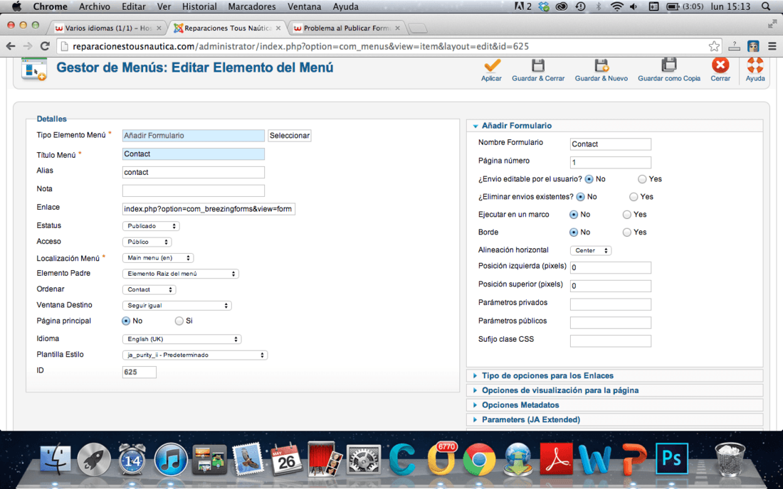

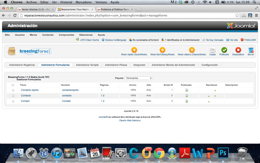

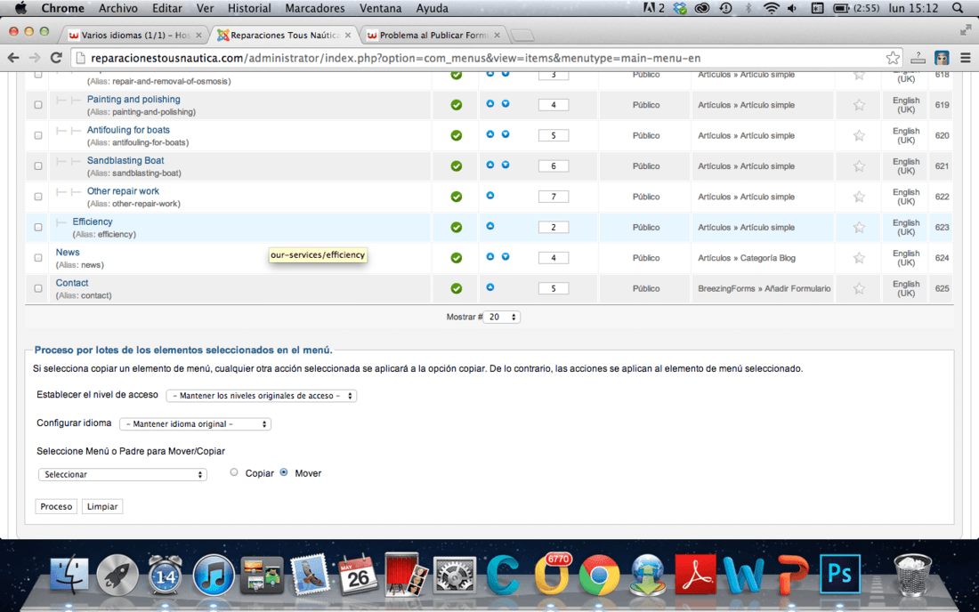

Sigue sin poder visualizarse el formulario, ya he comprobado el nombre del sitio y está correcto, también he verificado en elemento de menú, ¿No encuentro el error? ¿Qué puedo hacer?

Fíjate que el nombre que le has puesto al formulario en inglés en el BreezingForms es Contatc y en cambio desde el elemento de menú pones Contact. No es el mismo nombre.
Respondido : 26/05/2014 5:08 pm
Respuestas: 1055
Gracias Pablo! ya está todo programa en ambos idiomas.
Alexandra.
