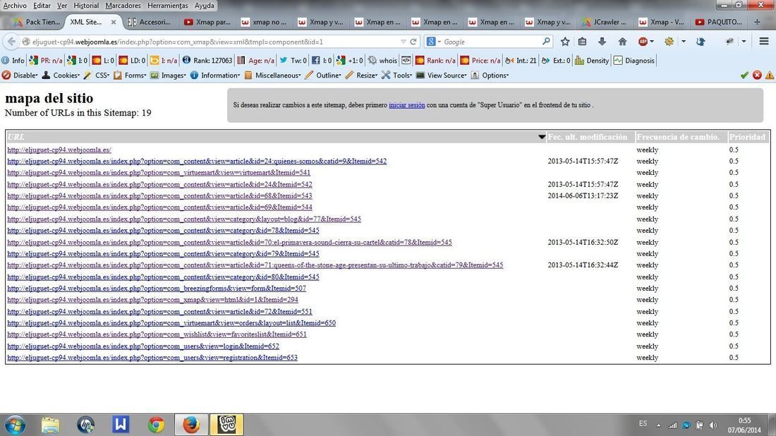

Hola, me descargué la extensión XMAP y no me genera el arbol de enlaces del sitio mientras voy añadiendo contenido, ni categorias, ni subcategorias. Solo se ve lo que ya venía por defecto de muestra en la página.
He encontrado un vídeo que explica el tema y creo que lo tengo bien, aunque difiere bastante de la versión que me he descargado hoy mismo y la que se visualiza en el videtutorial.
¿Hay algún videotutorial actualizado o me pueden explicar paso a paso lo que he de hacer?.

Ciertamente ha cambiado bastante el componente, aunque en esencia sigue haciendo lo mismo "generar el sitemap" para enviar a los buscadores como Google, etc.
Si añades nuevos contenidos debes verificar desde el componente que estos nuevos elementos se añaden al sitemap.
Facilitanos una captura del sitemap que has generado para que podamos verlo y contrastarlo con:

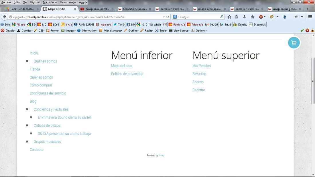

Mira, te adjunto lo qúnico que tengo generado en el mapa del sitio. Si te asomas por la web, he estado poniendo categorias y añadiendo contendido a las mismas (textos). Pero solo hay generado lo que veía casi por defecto, exceptuando el nombre de la pestaña del menui principal, BLOG, que antes era NOTICIAS, y eso si está cambiado.
No se ha añadido nada mas y eso es lo que me extrtaña. No se si hay algo que no he configurado bien,, pero mirando el video, lo tengo bien., o eso creo

Si observas en link que yo te puse en mi respuesta verás que es lo mismo que adjuntas en tu captura, a lo cual ya tengo yo acceso y no te lo solicito porque lo puedo ver desde tu web.
Lo que yo no puedo ver es tu backend y las configuraciones establecidas en el sitemap que hayas creado con Xmap y esas son las capturas que seria ideal poder ver.

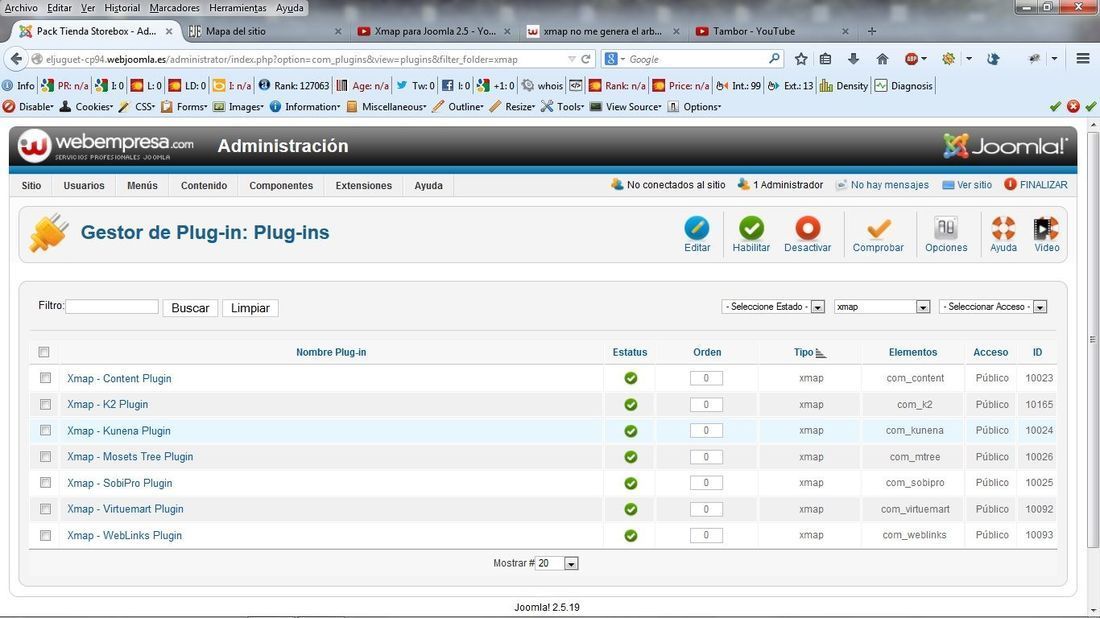

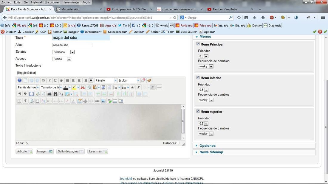

Te adjunto capturas del sitemap creado y su configuracion de menu y las opciones, y el esatdo de los plugins descargados que venian en el pack xmap.
A ver si ves algo que no esté bien y lo arreglo

Perfecto, hasta ahí todo OK 🙂
Entiendo que en News sitemap, Publication Name tienes el nombre correcto ¿cierto?.

Pues Luis, en News Stemaps, no tengo nada puesto.
¿que he de poner ahi?

Entiendo que deseas que se visualicen los elementos de la tienda, correcto?

Despues de hacer el cambio que se aconseja en el enlace del hilo www.webempresa.com/foro/30-VirtueMart-20/71102-XMAP-EN-VIRTUEMART-20.html, y editando el elemento de menú "Tienda" y cámbiando del tipo VirtueMart » Layout por defecto de Virtuemart a VirtueMart » Layout de categorías Virtuemart, el problema de la visualización del sitemap que puede visulaizar el usuario se ha resuelto, pero apareció otro problema. Las imágenes de la tienda desaparecieron. Tuve que cambiar de nuevo la configuración de la tienda y volver a lo que virtuemart te da por defecto para que se vieran las imágenes.
¿Sería una solución muy drástica agregar una pestaña mas al menú principàl o al superior con un enlace directo al sitemap.xml?. ¿Cómo lo hago?

Un truco que podrías probar es el siguiente: crea un nuevo menú (no confundir con elemento de menú) que puedes llamar "Menú tienda". Dentro de ese nuevo menú crea un nuevo elemento de menú de tipo VirtueMart » Layout de categorías Virtuemart tal como se comentaba en el otro post del foro. Lo puedes llamar "Productos Tienda".
Este nuevo menú no será necesario que lo publiques en ningún módulo. Eso sí, en la configuración de mapa web en el XMap añade el nuevo menú. De esta forma en el mapa web se tendrían que mostrar los productos y no afectaría a la parte frontal de la web.
Comprueba si funciona esto.
