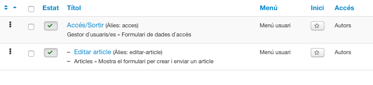

Necesito poner un acceso en la web para usuarios Autores que puedan editar artículos. Utilizo la plantilla zenith.
Preguntas:
1.- que extensión me aconsejais que sea el máximo de sencilla ya que se tata de usuarios con muy poca experiencia.
2.- He creado un menú usuario con dos items: Accés/sortir y Editar (adjunto captura de pantalla). A continuación en Extensiones he creado dos módulos para posicionar la entrada y que aparezcan en el Menu Usuario. El resultado es que no se ve nada en la web.
Donde me estoy equivocando? Gracias

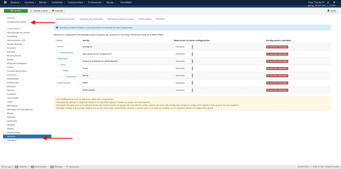

Los permisos los gestionas desde Configuración Global -> Usuarios
Te dejo un enlace sobre la gestión de usuarios:
Gestión de permisos

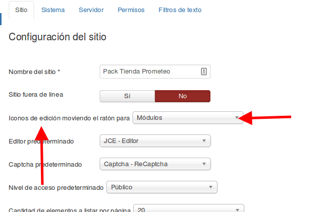

Para poder añadir los artículos desde el Front tienes que tener la opción iconos de edición moviendo el ratón seleccionado en modulos:
un saludo

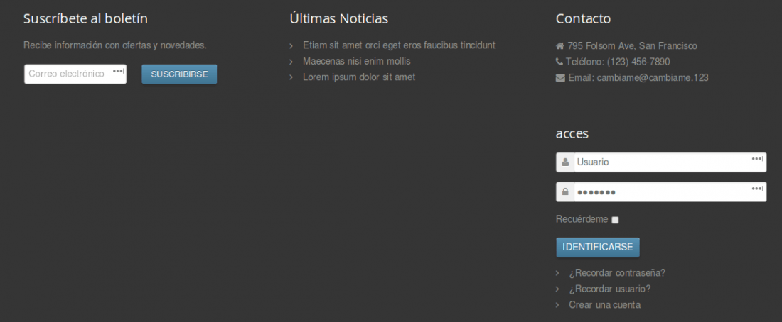

Muchas gracias por la información. He revisado la configuración y está correcta.
El problema básico es que no aparece en el pié de la página inicial el Acceso. Está definido el menú secundario con los elementos de acceso y otro de edición y también los módulos correspondientes.
Que más se debe hacer?.
Gracias de nuevo.

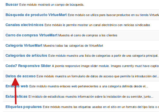

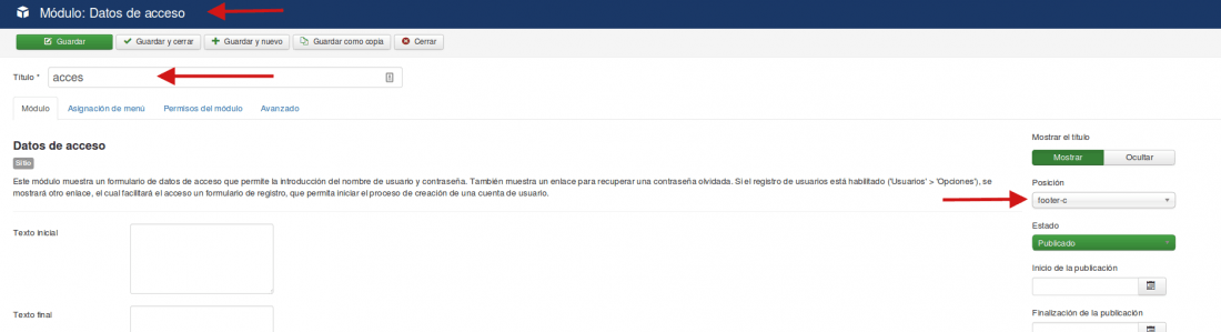

Ok, solo tienes que añadir un modulo de acceso al footer.
.- Accede a módulos -> añadir nuevo modulo.
.- Añade el modulo Datos de acceso
.- Añádele un nombre al modulo y selecciona la posición, comprueba por que es fácil que tengas footer-a footer-b, etc....

Disculpa, pero ya adjunté en el inicio de este tema la captura de pantalla donde consta que tengo creado el módulo correspondiente.
Lo tengo asociado a un elemento de un Menú secundario.

Veo que los permisos para el acceso al modulo de ingreso ( login ) esta restringido y solo es accesible a Autors.
.- Cambíalo y el acceso tiene que ser publico.
Si lo tienes en autor para que se muestre primero tiene que ingresar a su cuenta de autor con lo que no se mostrara mientras no ingresen, por eso lo de dejarlo publico, con eso se mostrara a todos los usuarios pero solo podrán ingresar los que tengan autorización como autores.

Muchas gracias, ya está resuelto el tema del acceso. Al final tenía un problema de cache, que no actualizaba bién la página y seguía sin ver el acceso. Ahora buscaré un editor sencillo para los usuarios.
