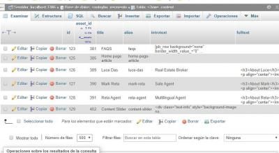

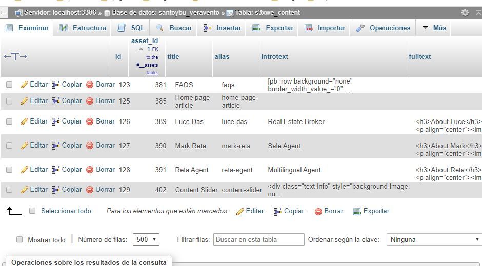

sabes que el id no llega al 437 envio captura no se donde puede estar el error
phyp
