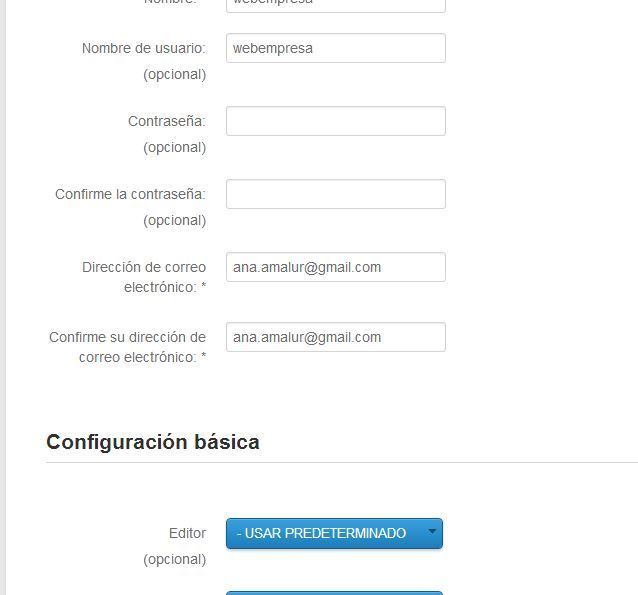

Buenos días, como me has dicho he instalado un "encelado" limpio y he hecho un usuario, un item de menú a edición del perfil y un módulo de acceso. Funciona bien, sin problemas.

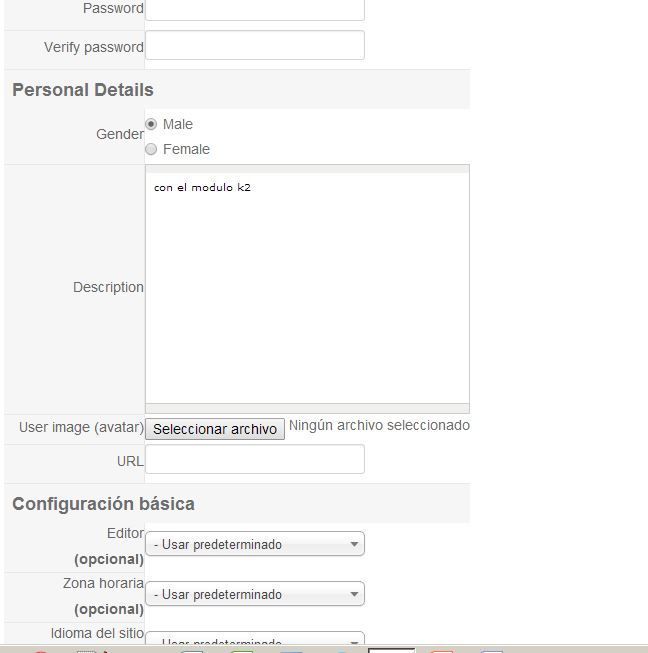

Por investigar un poco mas he subido también un k2 por si.... y se comporta distinto la edición de perfil, te envío dos capturas una sin k2 y la otra con k2. Es como si k2 tomara el mando y sin yo cambiar nada automaticamente la edición de perfil es la de k2.

aqui van las capturas, se me olvidaron insertarlas
Respondido : 07/03/2014 7:47 am
Hola AEFCA,
En la configuración de K2 puedes indicar que no use su registro de usuarios, y utilizar de esa forma el nativo de Joomla!.

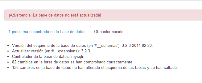

Se ha actualizado y en lo de gestor base de datos me aparece un problema que envio en capturas de pantalla.
Gracias un saludo
Respondido : 07/03/2014 5:01 pm
En tal caso vete a Extensiones->Gestor de extensiones, pulsa en el enlace Base de datos de la parte izquierda y, una vez hecho, pulsa en el botón Corregir que se muestra en la parte superior izquierda. Esto debería solucionar el problema.

Eso es precisamente lo que he hecho , darle a corregir y me sale los avisos que te he enviado en las capturas de pantalla. ¿qué puedo hacer?

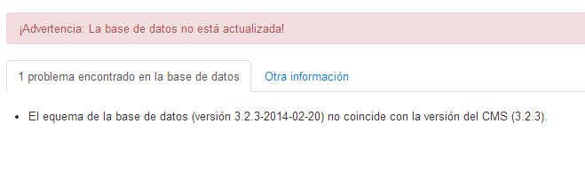

Por aportar mas datos, por si sirviera para encontrar la solución. En una copia de seguridad instalada en local de joomla 3.2.2 que tenía la base de batos correctamente al actualizar a 3.2.3 me sale de nuevo este mensaje
¡Advertencia: La base de datos no está actualizada!
1 problema encontrado en la base de datos
El equema de la base de datos (versión 3.2.3-2014-02-20) no coincide con la versión del CMS (3.2.3).
¿Es grave este asunto? estoy muy preocupada, espero vuestra ayuda, (qué largo se hace el tiempo cuando no se encuentra la solución!!)

Estoy desesperada, he bajado el paquete que me indicas lo subo a la copia de seguridad anterior a l actualización, osea a la joomla 3.2.2 , y limpio la caché de joomla, la caché del navegador (por si acaso) le doy a corregir y SOCORRO vuelve a salir el error.
