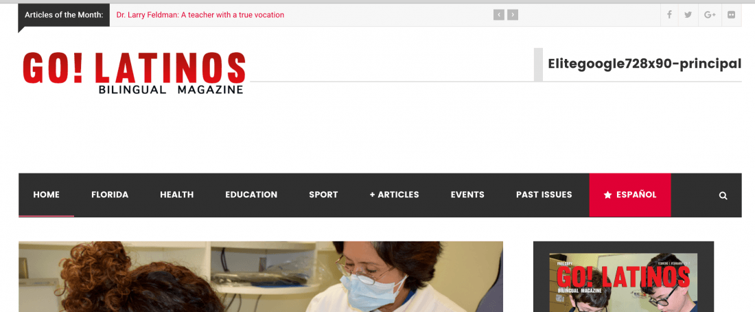

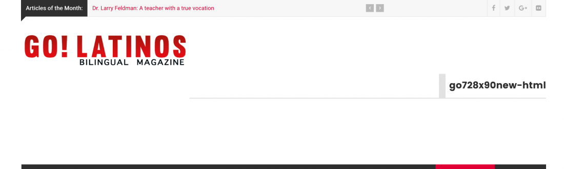

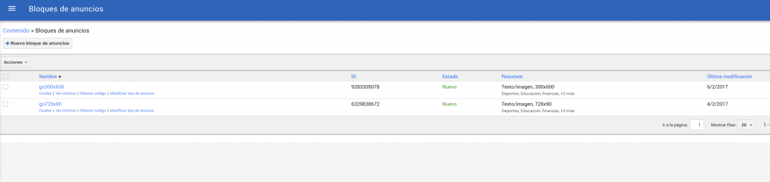

Hola tengo 6 dias con un problema de con os codigo de google adsense, resuelta que tenia una cuenta vieja de google con la que trabaje (codigo) por 2 años, ahora google me cerro la cuenta y me toco volver a abrir una nueva cuenta en google adsense para poder utilizar sus anuncios, ellos revisaron mi web y me volvieron a abrir la cuenta, pude volver a generar los nuevos codigos (adjunto imagen), hasta ahi todo bien, pero desde hace mas de una semana reingrese los nuevos codigos y no funcionaron, me muestra el espacio en blanco, pense que era el codigo asi que genere otro, luego otro y otro, bueno dije sera el modulo, elimine los banners y clientes y los volvi a crear, y nada, consulte en su foto e instale un nuevo modulo llamado Ads Elite Modulo que es genial para google adsense, prove con este nuevo modulo y nada lo mismo siempre me sale en blanco, consulte con google y ellos tienen unos articulos donde dicen que en estos casos puede durar hasta dias en que funcione el codigo, pense sera que el codigo que aun no esta activo, y procedi a probar el codigo de google adsense de mi cuenta en otro sitio que acabo de terminar, el cual no usa publicidad alguna, lo probe con el modulo del propio joomla y el codigo me funciono sin problemas (adjunto imagen), entonces es el sitio que no me esta mostrando los anuncios de google, por ello recurro a su basta experiencia para que me ayuden a solventar este problema, adjunto imagen del sitio con el codigo donde lo muestra en blanco y luego otra donde el mismo modulo tiene una imagen que coloque para no tener el espacio vacio y en blanco...
Existe algun tipo de cache del sitio que me este impidiendo mostrar los anuncios? que puedo hacer para resolver esta situacion...

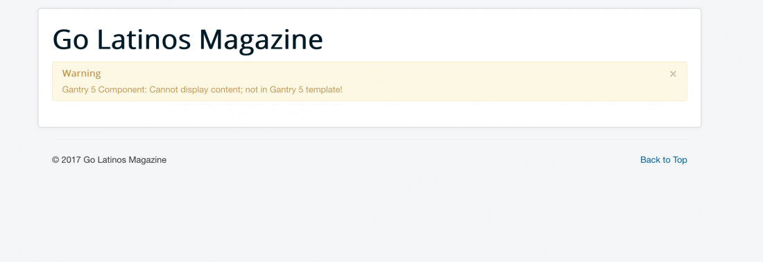

Ya hice la prueba con el modulo html y no funciono (adjunto imagen)

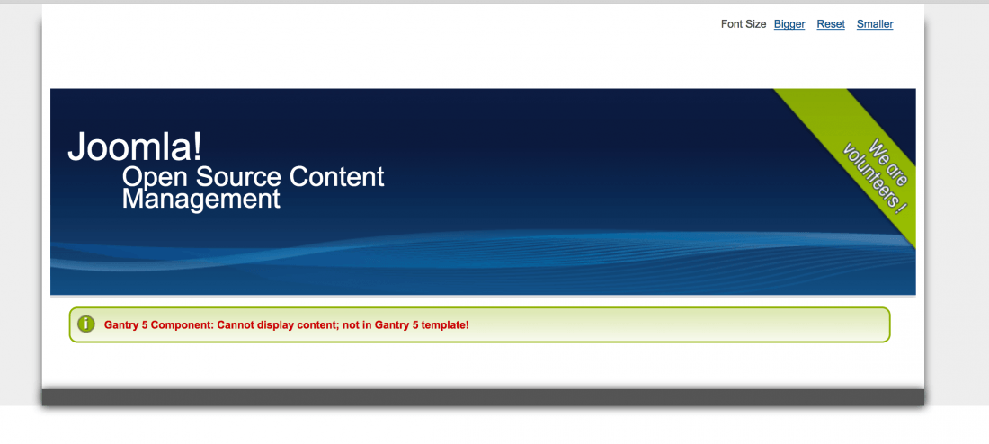

Tampoco funciono con el cambio de plantilla porque no trabaja con G5

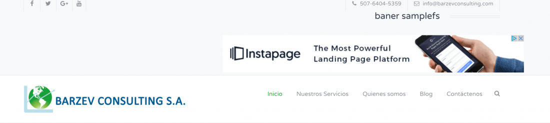

Probe el codigo en otro sitio y efectivamente funciona, se probo el codigo en la plantilla Joomla 3 template - Protostar que es tiene joomla por defecto y tampoco funciona..
le expuse mi problema al desarrollador de la plantilla y me verifico que el problema no es de la plantilla, me hizo un video ( https://www.youtube.com/watch?v=-4ogrctVxxk&feature=youtu.be) pero el me señala que puede ser el codigo de google el problema pero no lo es porque en otro sitio el mismo codigo funciona sin problemas (adjunto imagen)
Entonces si la plantilla ni el codigo no son los problemas cual es el problema? tienen alguna idea que me ayude a resolver esta situacion?
