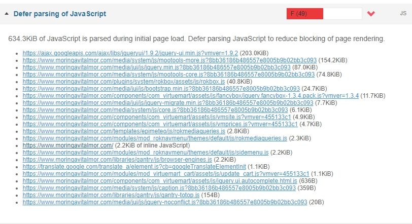

Estoy trabajando en la tienda principal para mejorar el rendimiento y que tarde menos en cargarse, y desde GT Metrix me dicen lo siguiente:
¿Cómo puedo mejorarlo? :huh:

Prueba usar un plugin para la optimización de tu sitio, busca opciones de minificación y unificación de archivos
https://extensions.joomla.org/extension/jch-optimize/
Realiza un backup de tu sitio por si ocurren problemas.

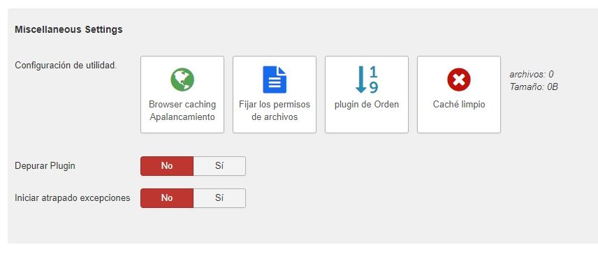

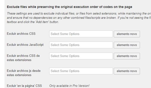

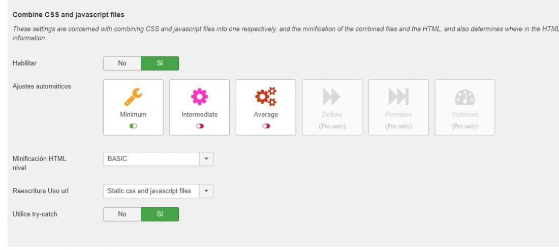

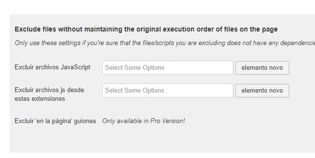

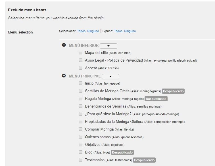

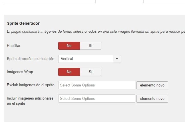

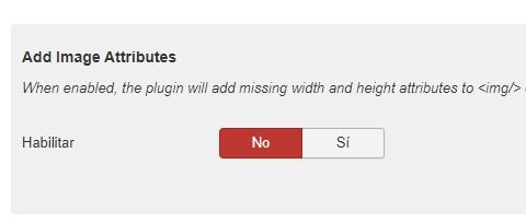

Hola de nuevo!! :woohoo:
He instalado el plugin en las dos tiendas, y mi duda es la configuración de dicho plugin.
Os adjunto capturas para que me digáis si la configuración que tiene por defecto es correcta, o debo cambiar algo. De momento no he tocado nada. Sólo lo he activado.
Gracias!! :blush:
Respondido : 14/07/2017 4:37 pm
La configuracion que has puesto es la que viene por defecto y si que debería mejorar en algo la carga.
Lo que si No te recomiendo el habilitar Sprite de imágenes.
Revisa el siguiente artículo que explica las configuraciones de JCH
https://www.webempresa.com/blog/mejorando-la-carga-de-joomla-con-jch-optimize.html
