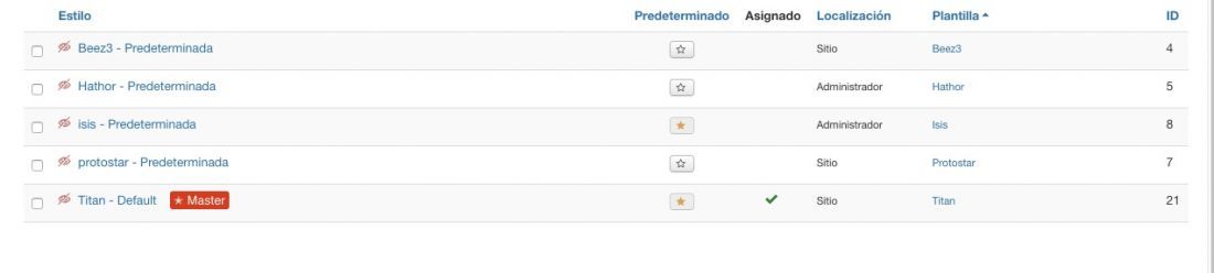

Tienes más de un estilo de template definido para Titan?, envía una captura de Extensiones > Gestor de plantillas.

Es muy extraño John, si llego al foro por temas de Joomla es que no encuentro solución, creeme, lo de limpiar la caché del template ya lo hice y tampoco funcionó, os envío captura.

Con lo que envías si que deberia funcionar. Has realizado algún tipo de actualización recientemente?

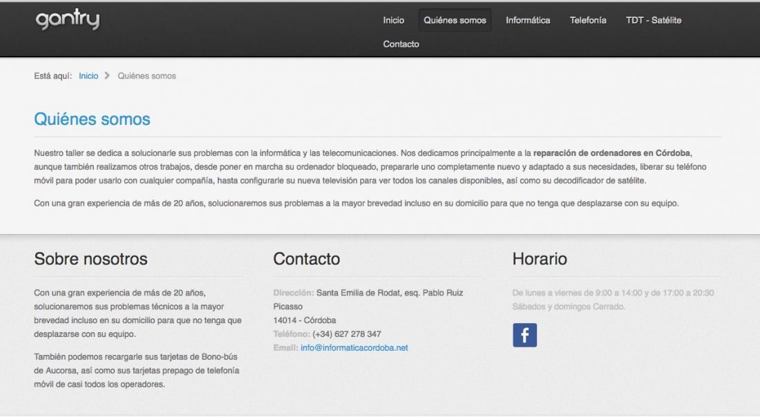

He instalado también el tema Gantry Default TEmplate y funciona el contenido bajo ese template como puedes ver: Contenido solo visible a usuarios registrados, PERO ESO YA LO SABÍA, ya que renombrando la carpeta del template Titan también se cargaba el contenido. El problema está en el template.
