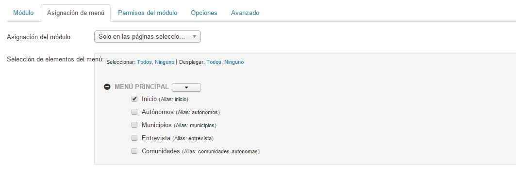

Buenas noches,
Hemos generado un módulo personalizar HTML con una foto y un texto: "Torrejón coloca la primera piedra de la gran Plataforma Logística de Carrefour en Refrigerado y Congelado para España ", que debería aparecer únicamente en la página de inicio, tal y como está configurado en las opciones del módulo, que adjuntamos en un pantallazo.
Si bien el módulo no aparece cuando se pincha en otro elemento de menú como "municipios" o "entrevista", sí que lo hace cuando se pincha sobre una noticia en particular, cosa que no querríamos que ocurriese. Cómo se puede arreglar?
Gracias!

lo que se muestra al principio de la web no es un artículo en sí, sino simplemente un módulo "Personalizar HTML" con una imagen y un texto enlazado con un artículo, que se encuentra en la categoría "Municipios" pero que no es más que el destino de ese link.
El módulo se muestra, además de en la página de inicio (donde queremos que se siga mostrando) en todas las visualizaciones de artículo completo, como por ejemplo:
http://www.autonomo.es/index.php/item/2738-canal-exclusivo-de-ciclo-indoor-en-san-lorenzo

Creo que no me has entendido. Lo que se visualiza en más sitios que lo que debería no es un artículo, sino un módulo del tipo "personalizar HTML", que como tal no puede estar en ninguna categoría y tampoco se puede crear un ítem de menú que apunte a él.

Jhon, si no me equivoco eso ya está hecho, cada ítem de menú (excepto Inicio, que muestra todas las categorías) se corresponde con una única categoría de artículos de K2. Así que al pinchar sobre el ítem de menú "Autónomos" se están mostrando únicamente los artículos de la categoría "Autónomos", a modo de resumen y a dos columnas.
Y efectivamente cuando pinchas en uno de esos ítems de menú no se muestra el módulo, pero al entrar en el artículo completo, sí.
Entiendo que ya existe un ítem de menú que agrupe a todos esos artículos...
Gracias!

Hola, creo que con eso último me has dado una pista de lo que podía ser. El ítem de menú "autónomos" estaba mostrando artículos correspondientes a dos categorías: "autónomos" y "cultura", porque en su momento no fui capaz de hacer que se mostrase a dos columnas con una sola categoría (los parámetros en K2 se presentan de forma diferente si es categoría única o categoría múltiple), y por eso incluí una categoría vacía ("cultura").
Quitando cultura de ese ítem, ya no se muestra el módulo nada más que en la página principal! Perfecto!
Muchas gracias!!
