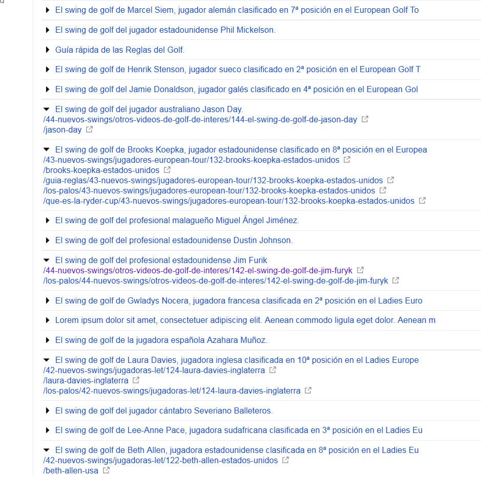

Tengo una web Joomla alojada con vosotros y en el programa Google Webmaster Tools, concretamente en la sección “Mejoras HTML” me indica que puedo mejorar los siguientes aspectos:
Metadescripciones duplicadas: 102
Metadescripciones cortas: 2
Etiquetas de título duplacadas: 82
Viendo con más detalle estos problemas, veo que los casos de “metadescripciones duplicadas” y “etiquetas de título duplicadas” siguen un mismo patrón, como se puede ver en la capura de pantalla:
Parece como que el rastreador de Google recoja y muestre mediante Webmaster Tools como metadescripciones duplicadas, cuando los usuarios entran desde diferentes páginas a la web y desde las categorías de esas páginas acceden acceden al artículo con esa metadescripción.
Por ejemplo, en la metadescripción “El swing de golf de Brooks Koepka .......” se puede ver:
/guía-reglas/43-nuevos-swings/jugadores-european-tour/132-brooks-koepka estados-unidos
donde "guía reglas” corresponde a un artículo
/43-nuevos-swings/jugadores-european-tour/ es una categoría
/132-brooks-koepka estados-unidos/ es el artículo original de la metadescripción duplicada.

Aqui te pongo unas URL's que me indica Webmaster Tools que tienen metadescripciones duplicadas.
La URL más corta, la 3ª, es la URL genuina del artículo y las otras URL's incluyen no sé porqué motivo la categoría (por ejemplo “43-nuevos-swings” corresponde a una categoría.
http://www.golfsitges.com/43-nuevos-swings/jugadores-european-tour/126-2-henrik-stenson-suecia
http://www.golfsitges.com/43-nuevos-swings/jugadores-european-tour/126-henrik-stenson-suecia
http://www.golfsitges.com/henrik-stenson-suecia
http://www.golfsitges.com/las-distancias/43-nuevos-swings/jugadores-european-tour/126-henrik-stenson-suecia
Respecto a lo que me comentas acerca de que pueda haber metadescripciones repetidas, no existen. Lo que sí es cierto es son metadescripciones parecidas, por ejemplo en el caso de los vídeos de jugadores donde en las metadescripciones solo cambia el nombre del jugador.

Entiendo que parte del problema es que tienes url similares que llevan al mismo artículo, en este caso debes evaluar una extensión como la siguiente :
http://extensions.joomla.org/extension/canonical
http://extensions.joomla.org/extension/canonical-url
Respondido : 03/11/2015 6:45 pm

Los problemas posiblemente sean por la estructura de tus contenidos en la etapa de construcción, es decir tenías contenidos que se han indexado sin tener ítem de menú por ejemplo o que aparecen en el home y no corresponden a ninguna categoría y luego le asignaste categoría, etc.
Las extensiones que te envie si que te ayudarán, tener urls repetidas no favorece el posicionamiento por lo que deberías corregir esto
La solución más extrema sería hacer redireccionamientos 301, sin embargo prueba primero con las extensiones de canonical
