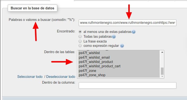

Hola Domingo
Puedes realizar una búsqueda en tu BD accediendo a tu cuenta de cPanel -> Bases de datos -> pHpMy Admin
.- selecciona la base de datos que utice tu instalación:
https://www.webempresa.com/blog/datos-de-conexion-de-la-base-de-datos-donde-encontrarlos.html
.- Pulsa en Buscar:
Palabras o valores a buscar (comodín: "%"): añade la URL
Dentro de las tablas: Selecciona todas las tablas
.- Pulsa en continuar
Te mostrará todas las tablas donde se encuentra y pulsando en borrar eliminará esa entrada de la tabla.
NOTA: Realiza primero una copia de tu BD antes de realizar una modificación, siempre es mejor tener una copia por si pasara a imprevisto mientras se modifica.
