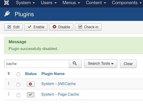

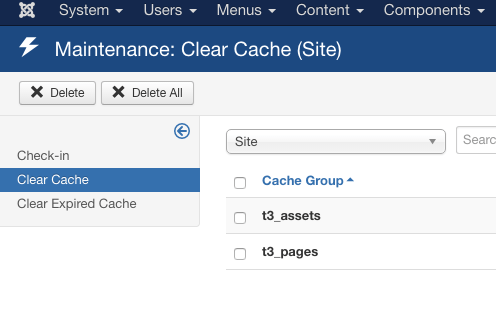

Tengo tanto ese como el otro y ninguno de los dos consigue vaciar la cache (ver pantallazos).

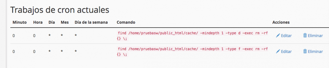

1. ¿Esto es equivalente a system - cache - delete all?
2. ¿Tiene algún inconveniente (SEO, seguridad...) que yo desconozca esto del cron o tan sólo es una tarea que se puede automatizar o hacer manualmente?
Si, desde ese apartado seleccionas los elementos y los puedes eliminar, también tienes los elementos expirados que puedes eliminarlos.
No tiene nada que ver ni con seguridad, ni con seo, esto como tu bien dices es una tarea que se encarga de vaciar la cache cada cierto tiempo, es el mismo resultado que hacerlo manualmente con las opciones que nos indicabas.

Pero como decía algo no está funcionando bien... Hoy por la mañana volvía a tener la web con problemas de carga (tras vaciar cache y cache expirada ya va bien) por lo que el cron está fallando?

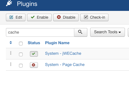

Adjunto pantallazo sobre cómo tengo ahora los plugins de cache...
Y adjunto otro pantallazo de cómo lo acabo de dejer (cache FINAL.png). A ver si era debido a esto...
De todos modos, reitero que yo lo que quiero es un cron que replique lo que hago manuamente al ir a cache y a cache expired cuando le doy a borrar todo.

Hay muchas cosas que se me escapan: en global configuration se habla de una cache, en plugins hay otra... No sé muy bien cómo alinear esto con el cron para que se me vacíe automáticamente lo que he expuesto (es decir, esos T3 y tal que se me acumulan y acaban bloqueando la web o mermando la colocacion normal de los módulos...).
