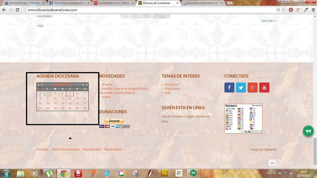

como hago para poder agrandar a lo largo el calendario gracias y saludos

hola no es el ancho lo que queiro cambiar sino dale mas largo

la idea es darle un poco mas de Alto - height (alto vertical). para que se vea mas uniforme no importa que no crezcan los numeros.

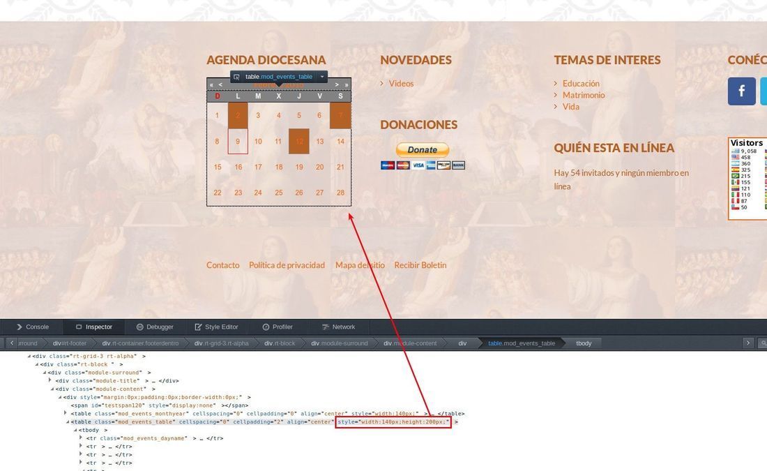

Tendrás que editar el módulo de mini-calendario de jNews /modules y localizar el estilo que pinta el ancho y deja el alto vacío y pasarle manualmente un valor al alto.

En el archivo templates/pandora/css/pandora-custom.css prueba a cambiar el código
#rt-footer .module-content table{
width:100%!important;
por este otro:
min-height: 160px;
