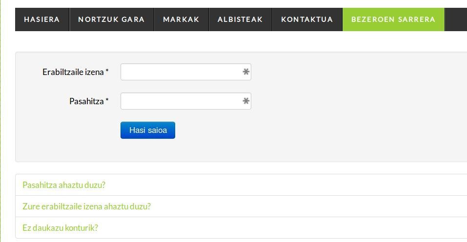

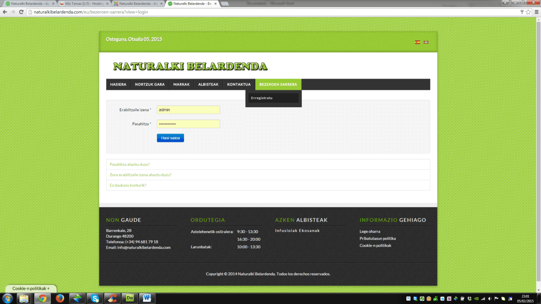

Si pongo la web en el idioma "Euskera" y pulso "Bezeroen zarrera" (Acceso clientes), me aparece el formulario de acceso.
Si pulso "hasi saioa" (Identificarse) con los datos de acceso (Ej.- Usuario: prueba, contraseña: prueba).
Se me cambia el idioma y me vuelve a español

El formulario de acceso está en "Euskera" pero una vez se accede:
Contraseña: prueba
se redirige a la página en castellano otra vez. Sólo me pasa en el control de acceso.

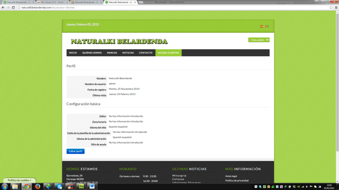

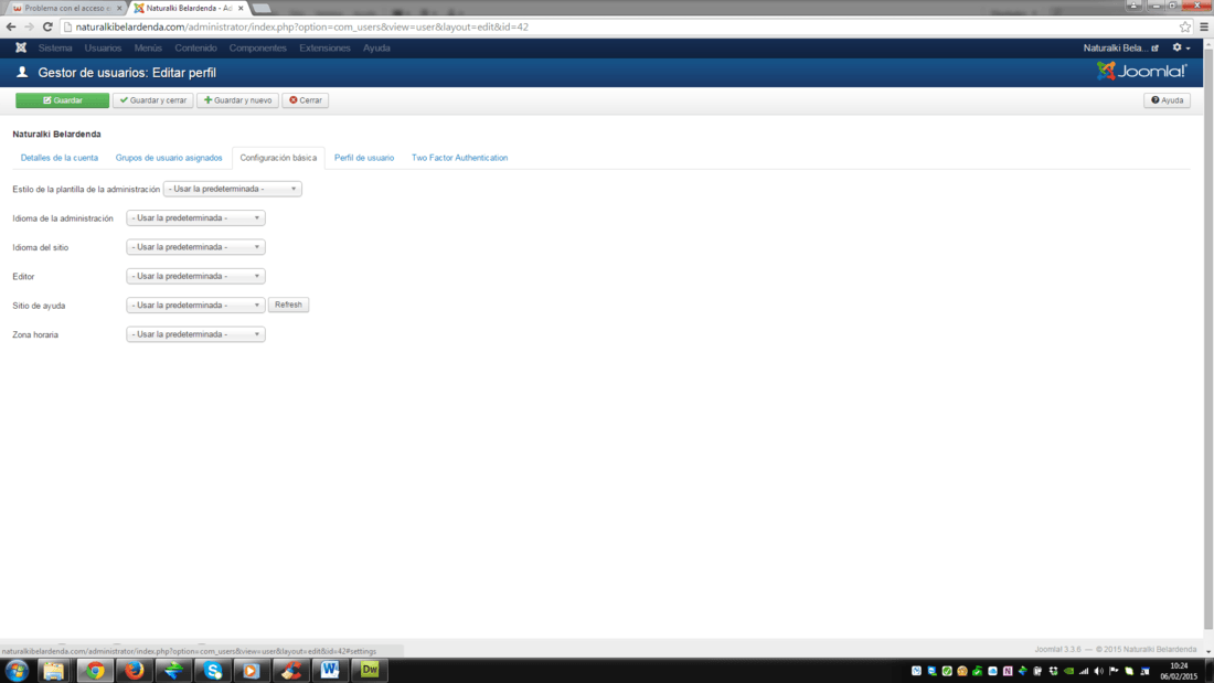

Edita el usuario en cuestión, y comprueba si tiene algún idioma predeterminado.

Te refieres a esto??
Respondido : 06/02/2015 10:25 am
Hola Erlantz,

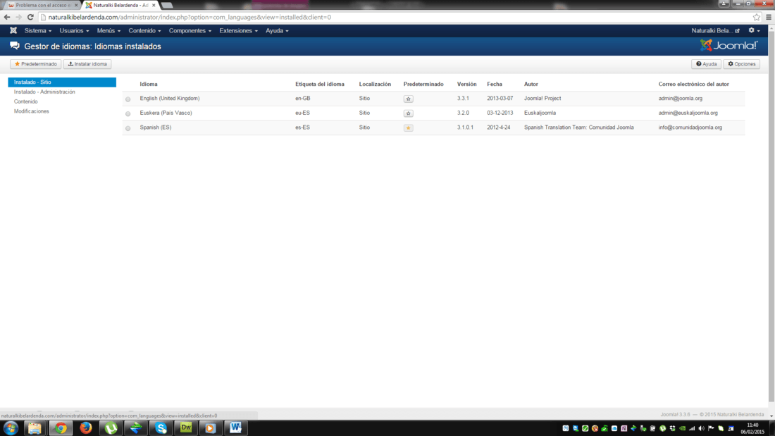

Correcto. Revisa en el gestor de idiomas de Joomla!, cual tienes predeterminado (adivino que el español).
Respondido : 06/02/2015 10:48 am
Respuestas: 451
Sí claro, el español, pero lo que quiero es que cuándo este en el idioma elegido cómo el euskera y meta los datos de acceso no cambie a español si no que continúe en la página en euskera. Porque eso es un fallo de la web y lo quiero solucionar.
