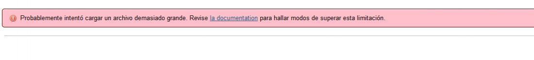

He seguido los pasos pero cuando importo me aparece este error y la documentación me la da en inglés ....
El archivo de la sql tiene 69.3 Mb
Me indicas que puedo hacer?

Hola Carmen,
¡Cuánto tiempo :)!
Te explico: lo que ocurre es que el archivo SQL es bastante grande y supera los 50 mbs que es el límite de subida desde PHPMyAdmin
Te recomiendo que pruebes a subir la base de datos utilizando este artículo -> https://www.webempresa.com/blog/importar-archivos-sql-mayores-de-55-mb-sin-usar-phpmyadmin-con-bigdump.html
Si da error o sigue sin subirse correctamente con esta herramienta que te propongo, te aconsejo que contactes con nuestros compañeros de Hosting para que indicándoles donde has dejado la copia de la base de datos, ellos mismos te la suban a la base de datos correspondiente desde el servidor.
