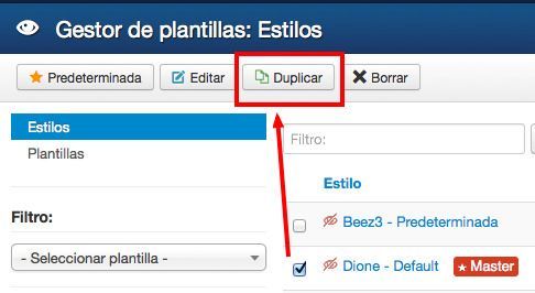

Puedes ir a extensiones => gestor de plantillas, puedes seleccionar la plantilla y duplicarla:

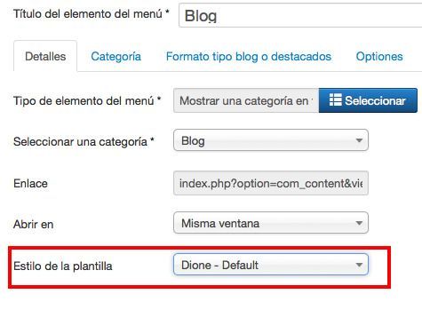

Crea los nuevos estilos segun tu necesidad y cuando hayas finalizado vete a menú => menú principal => blog y en el parámetro Estilo de la plantilla selecciona la plantilla que haz generado.

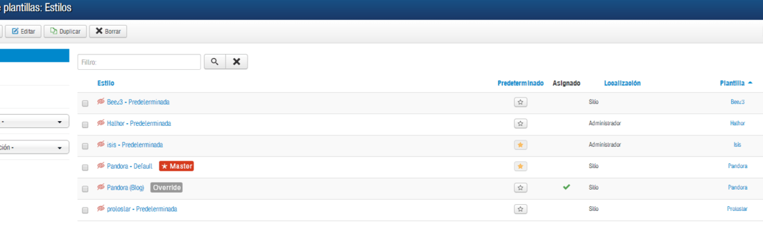

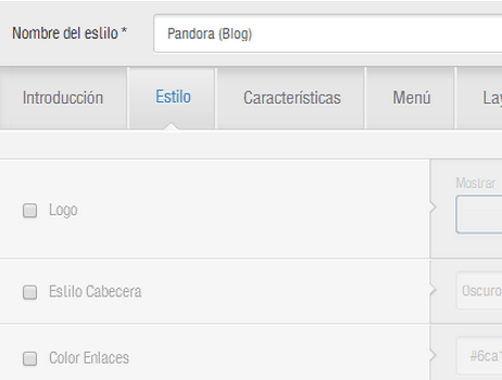

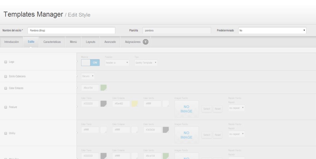

Hola Johnny! Muy buena alternativa, cuando la ví pensé que iba a funcionar perfectamente pero al intentarlo me topo con un escollo. La copia de la plantilla que hice es de la plantilla Pandora (estoy haciendo otra web distinta a la que tenía con la plantilla Dione) pero en ambos casos tengo este problema, la plantilla duplicada aparece con un carte en el lateral que dice "override" y no me deja modificar nada del aspecto.
Cual puede estar siendo el impedimento?

En tu primera captura, en donde supuestamente aparece todo bloqueado, debes marcar en el checkbox de la izquierda para cada cosa que quieres cambiar y esto te habilitará esta línea
