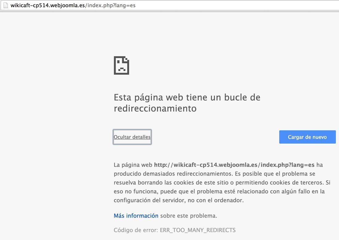

Hola, mi problema es cuando inicio sesión desde el front end. Después de ingresar el usuario y la contraseña, no ingresa al sitio, muestra un error de que hay un bucle en el redireccionamiento. El sitio está en 2 idiomas, no sé si afecta en algo.

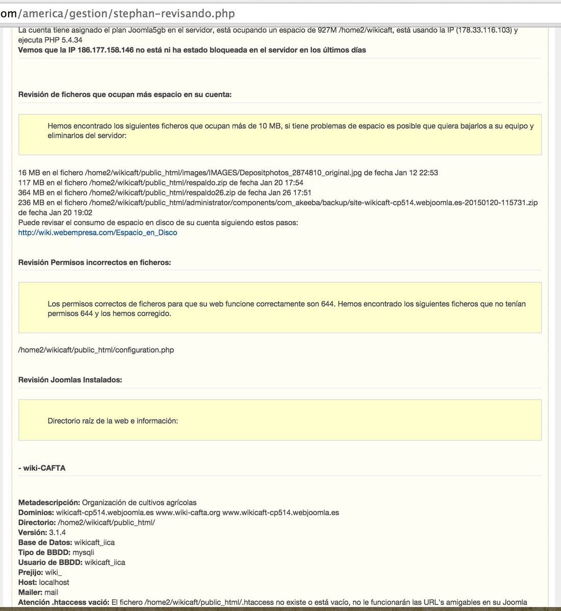

Verifica si desactivando las urls amigables te genera el mismo problema. Por otro lado ejecuta Stephan desde tu área de clientes y verifica si te da referencias al error 500 con fechas actuales y envíanos las lineas.

Gracias por la ayuda, adjunto lo que reportó Stephan

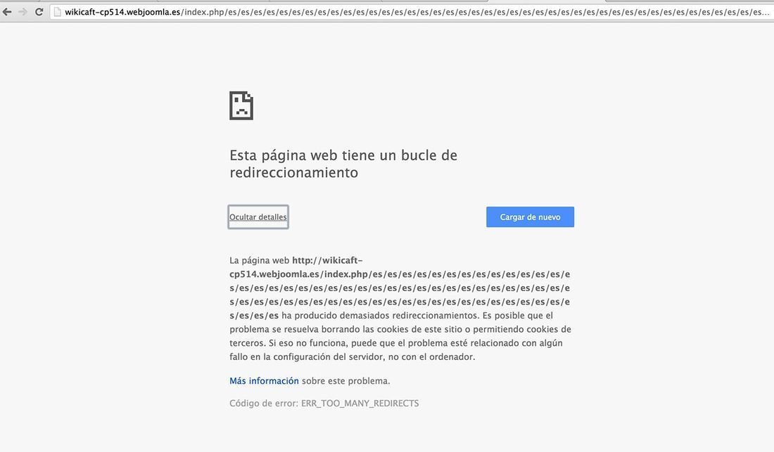

y esto es lo que muestra cuando modifico las URLs no amigables
Respondido : 28/01/2015 5:03 pm
Es extraño que te aparezca esto cuando modificas las urls amigables.

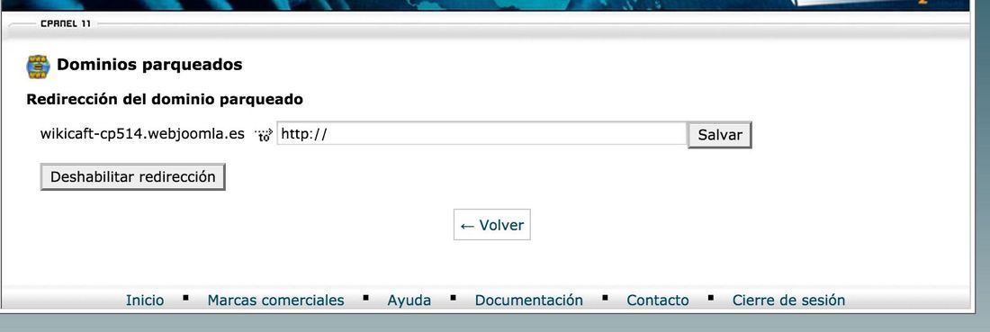

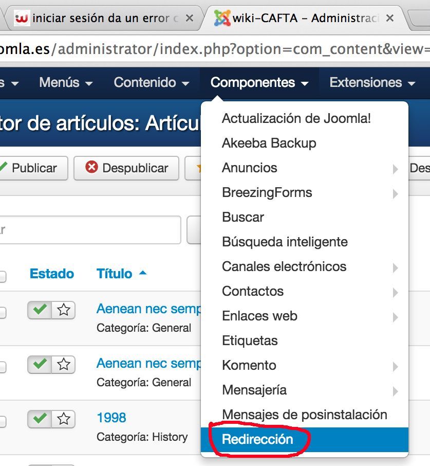

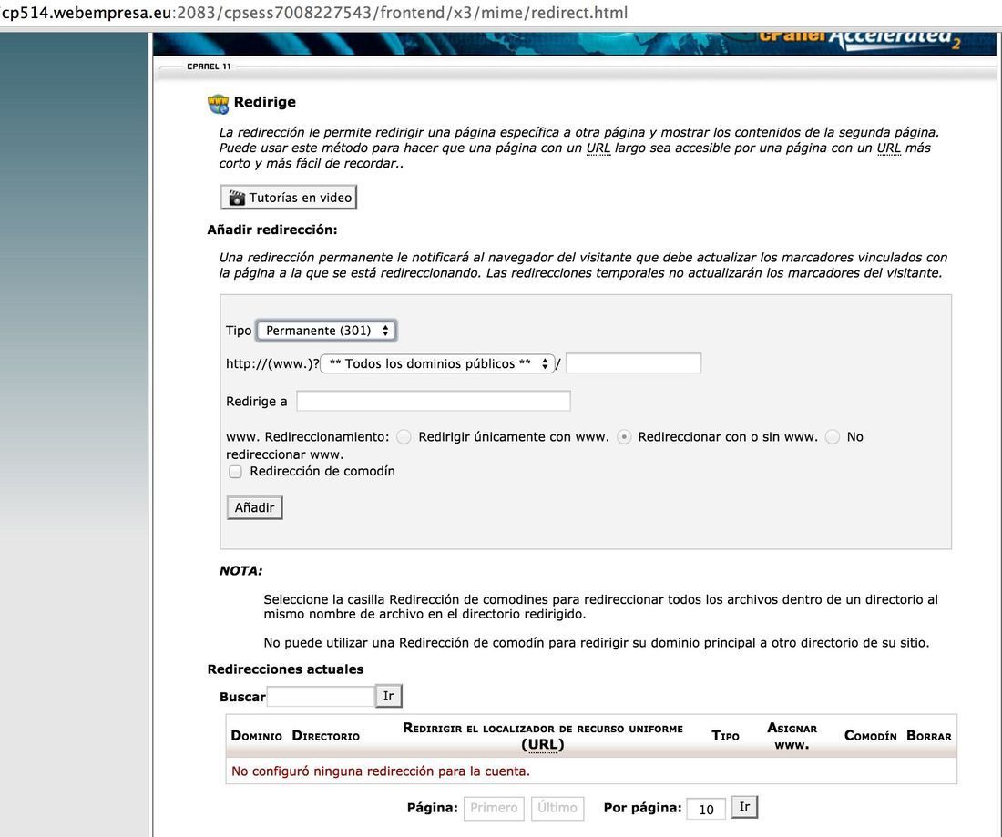

Has revisado si tienes algún tipo de configuración de redireccionamiento en el cpanel?, revisa el apartado de redirecciones

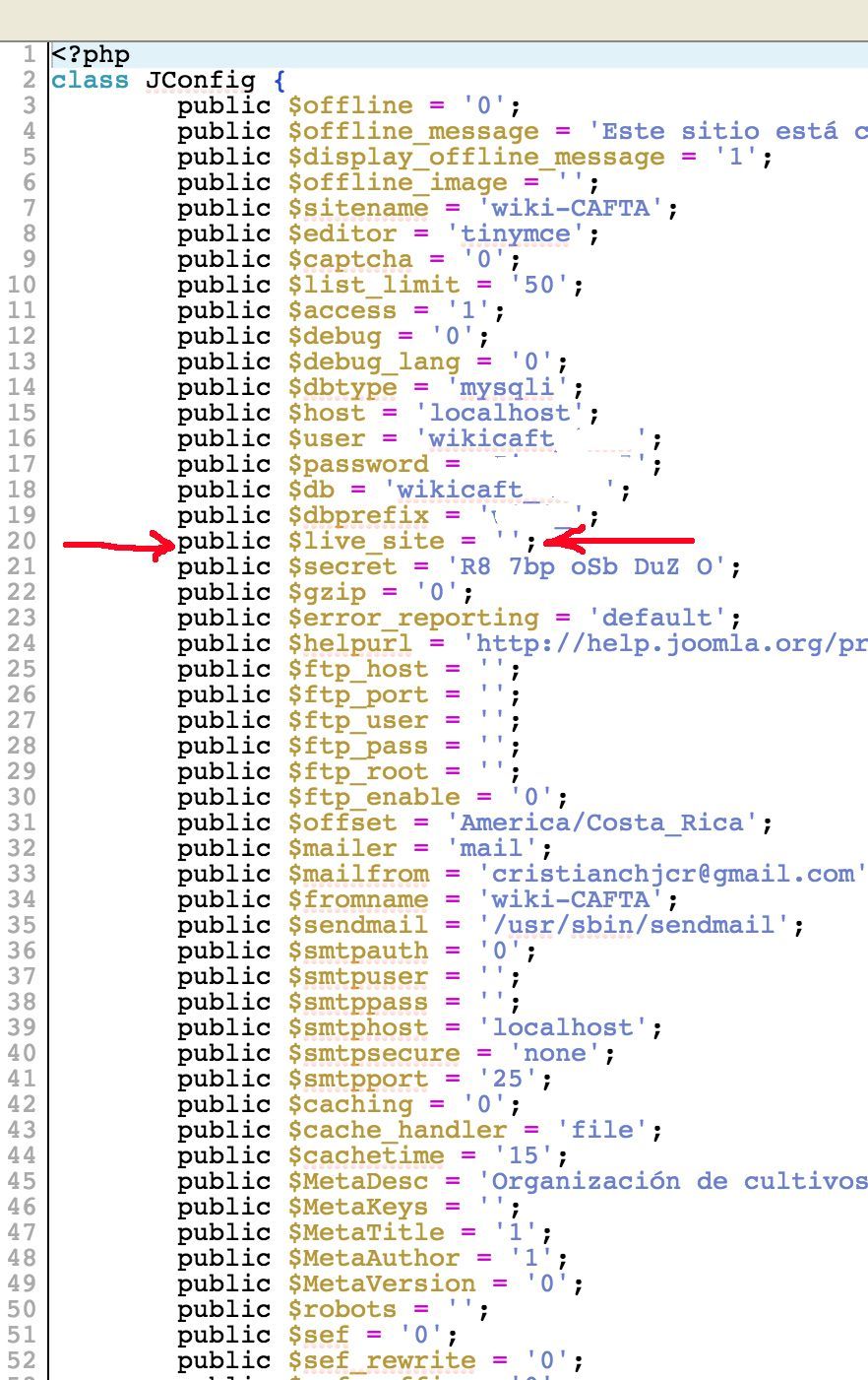

Revisa si tienes creado una carpeta "es" como parte de los directorios de tu sitio web
Revisa en el archivo configuration.php si tienes la variable live_site vacia

Gracias por la ayuda, hice todo lo que dices verificar redireccion en el cpanel

el archivo donde esta live_site está vacío

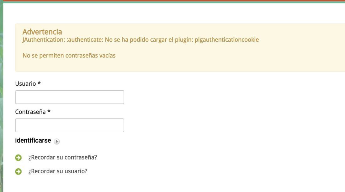

tal vez esta imagen ayude con el tema es un error, cuando dejo en blanco el usuario y la contraseña. Este mensaje es normal?

Desde el gestor de plugins, el plugin Autentificación - Cookie debe estar activado.
