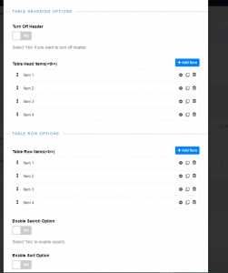

@bruno-vichetti
table10

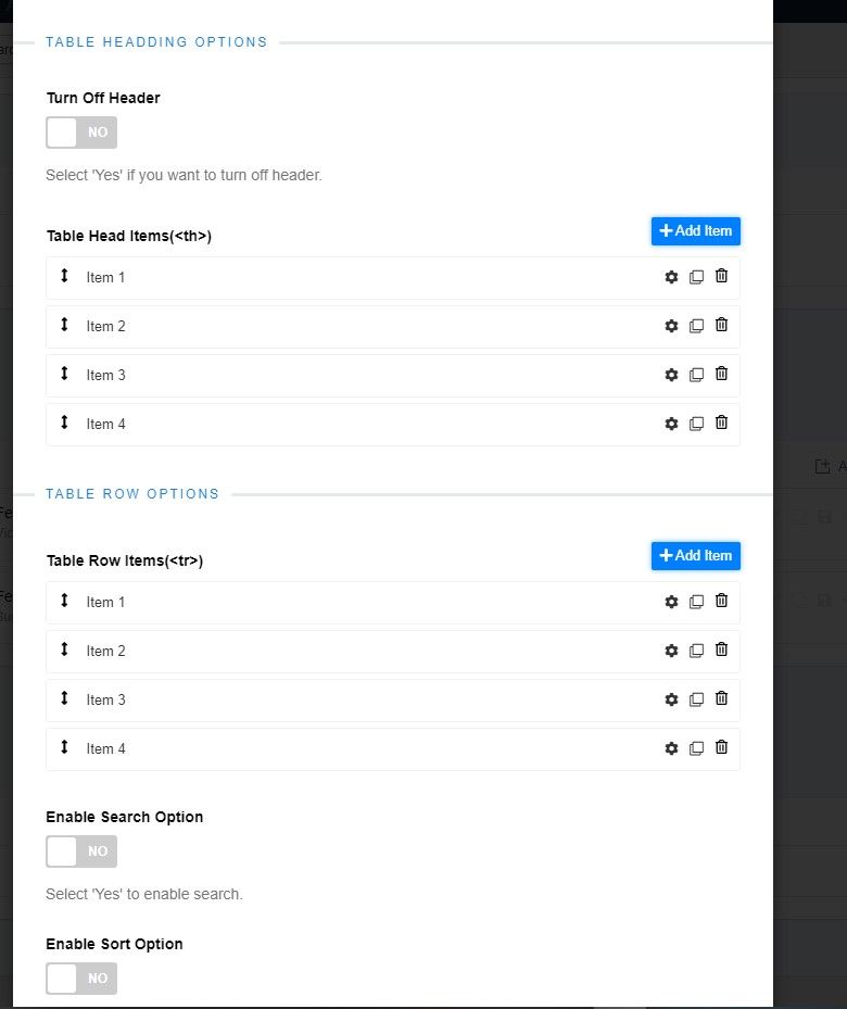

Respondido : 01/06/2022 9:35 pm
Respuestas: 6937

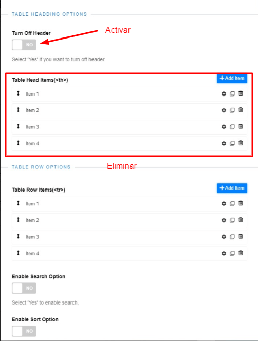

Que tal Fabiana,
Muchas gracias por tu captura, en este caso podría sugerirte lo siguiente
-Activar que se oculte el header de la tabla
-Eliminar los campos agregados en el header de la tabla
Valida si de esta forma toma el aspecto que deseas, recuerda que solo estas ocultando los campos del header de la tabla
Respondido : 01/06/2022 9:48 pm
Respuestas: 1734
@bruno-vichetti
si selecciono eso y borro no melamuestra
Respondido : 01/06/2022 10:09 pm

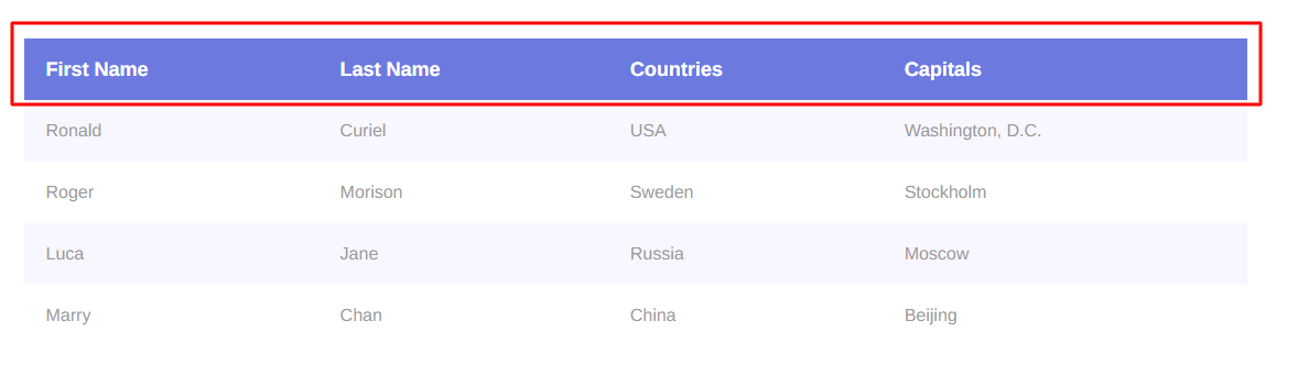

Respuestas: 12381
Hola Fabiana,
Entiendo que quieres colocar una tabla vertical, recuerda que tr es la fila es decir el contenido horizontalmente, y lo que contiene esta es lo que abarca el td que seria cada división hacia abajo del contenido, en este caso tendrías que dejar en caso que te guste solo el header y verifica dentro de la configuración del mismo cuantos elementos tienes para mostrar,, si puedes nos compartes una captura:
Verifica y nos comentas.
Respondido : 01/06/2022 10:21 pm
