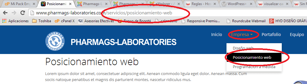

hola, ya realizé el cambio de las url amigables en la configuración global. Pero sucede que estas no me señalan los artículos superiores a los que pertenecen correctamente, por ejemplo este artucilo pertenece al modulo empresa pero me señala el modulo servicios. como soluciono esto?

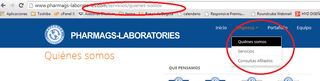

Gracias, al verificar los alias en los items mencionados observo que estos señalan correctamente, pero al abrir la pagina se observa que la url es contraria al que se muestra en la administración. No he podido solucionar

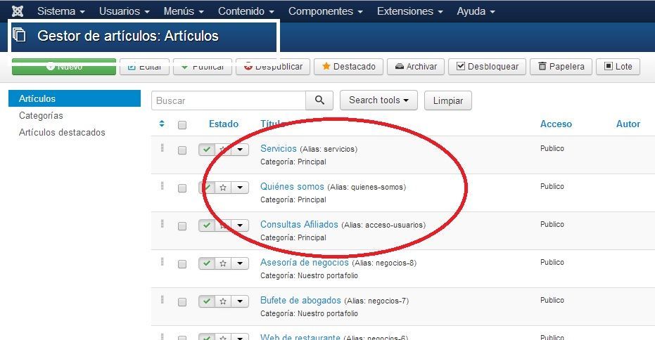

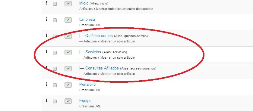

que pena con usted se me paso adjuntar también
la imagen de resultados de los items de menú. Estos también señalan así:

Por el momento no existen items de menú asociados a empresa, quizás los haz desactivado o eliminado.

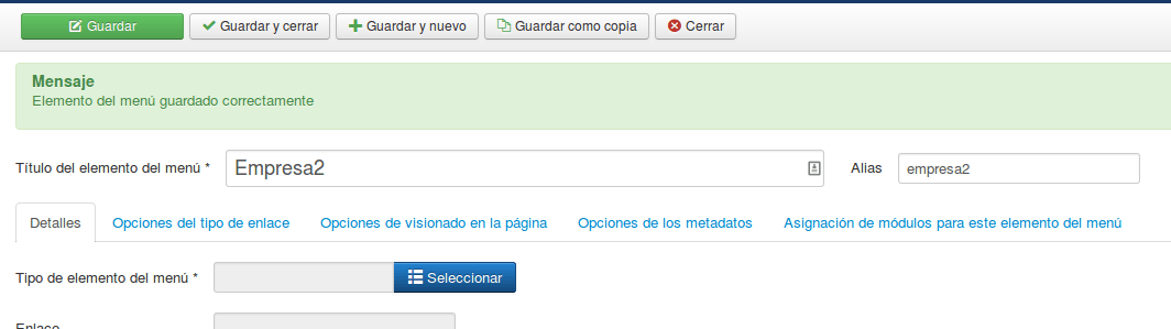

Tienes que eliminar el actual, luego volver a crear el ítem de menú Empresa.
Debes generar el alias primero sin seleccionar el ítem de menú de la siguiente manera:
Luego de generar el alias tienes que seleccionar el tipo de elemento de menú.
Respondido : 30/08/2014 3:53 am

gracias las url han cabiado y se ven indicando las secciones correctas, ahora la cuestion es que los enlaces no me enivan a los articulos creados para este intem empresa como sucedia antes ¡
ahora no logro ver el articulo, ya hice lo mismo los borre y los volvía a crear pero no aparecen

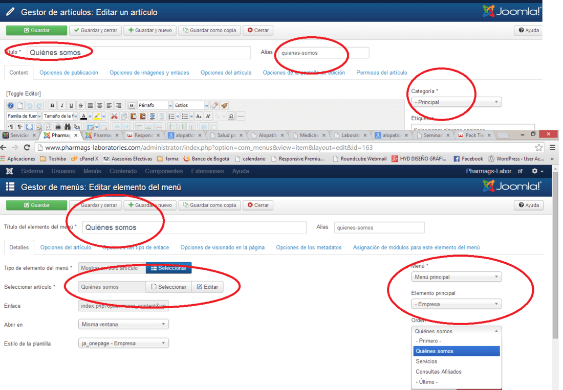

Así también como generaste un nuevo ítem de menú para empresa debes hacer lo mismo para los submenus, verifica que estén seleccionados con el menú padre correcto.

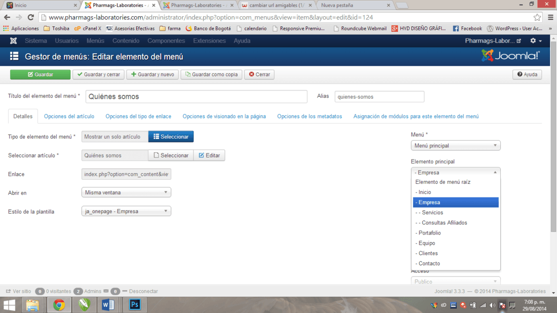

Perdona, se muy poco de esto de programación te adjunto unas imágenes para que me ayudes, he borrado los submenus y los he creado nuevamente estos van a la url de su articulo y al elemento de raiz, por favor explícame con mas detalle como
organizar estos submeus correctamete
