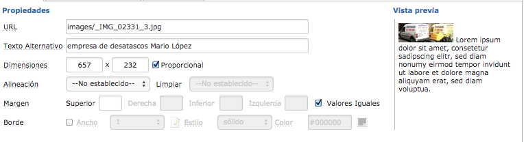

Hola Pablo, A ver si entendí bien.
En conclusión para mejorar el tiempo de carga tengo que utilizar las imágenes de mi sitio web con el mismo tamaño con la que se muestra ejemplo anterior antes se mostraba la imagen 990x350 en estos momentos ya la subí a la carpeta de archivos con el tamaño real 657x232 (adjunto captura de pantalla). Así tendría que hacer con cada imagen de cada página ¿Cómo puedo saber cual esta imagen real con la que se muestra? Es decir como sabía tu que se mostraba en 990x350 y no por la real 657x232. Lo pregunto para revisar todo mi sitio web y optimizar los tamaños reales.

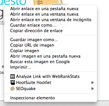

Pulsa con el botón derecho del ratón sobre la imagen y mira si en el menú contextual que se muestra se ve alguna opción como "View image info" o "Ver información de la imagen". De ser así, selecciona esa opción y ahí te debería de mostrar la información de la imagen (tamaño real y tamaño con el que se muestra).
Respondido : 01/09/2014 2:46 pm
Respuestas: 1055
Hola Pablo! te comento que mi Chrome no me da esa opción ¿Qué raro? mira el archivo que te adjunto.
¿Qué me comentas?
