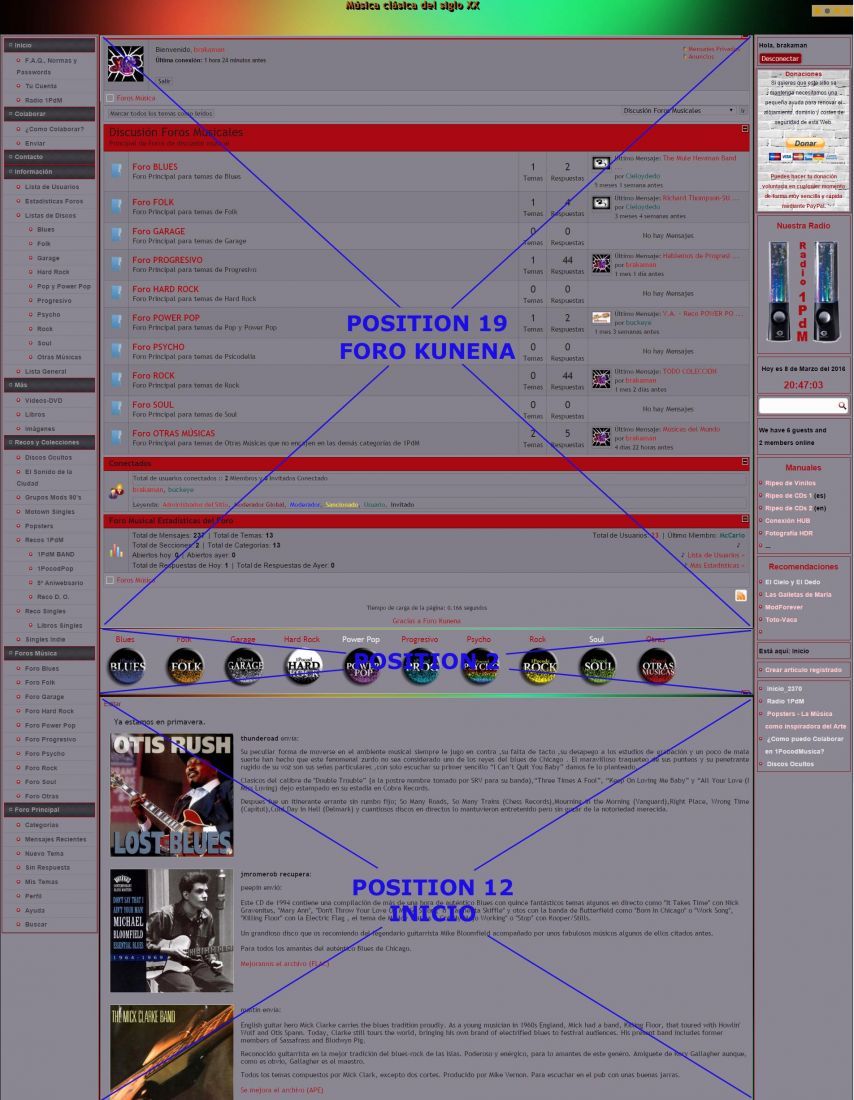

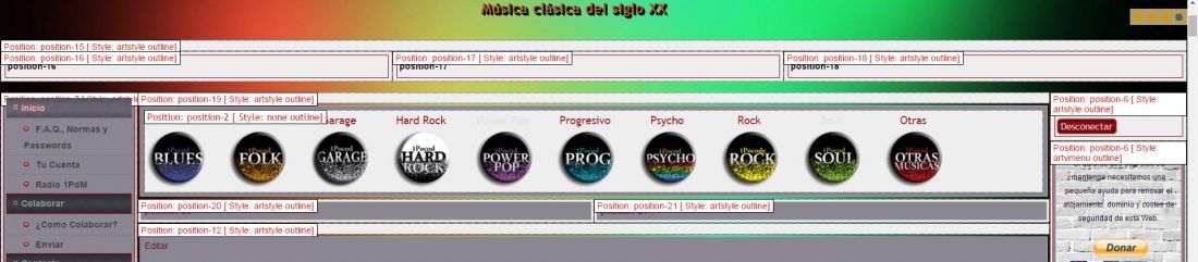

Quisiera saber si es posible un cambio de posición del foro Kunena.
Otra forma de verlo sería predeterminar 2 inicios, que creo que Jommla no lo permite. Es decir mantener el Inicio que ahora tengo, pero añadir en una "position" libre superior el foro Kunena.
Por si no queda claro, envío 2 imágenes:
* 1ª Posiciones de mi plantilla.
* 2ª Con el cambio de posición que quiero hacer (con una imagen montada, claro) y como desearía fuese el Inicio de la web.
Muchas gracias por vuestra inestimable ayuda.

Según lo que visualizo en tu plantilla la posición 19 se encuentra ocupada, según tu captura tendrías que mover las esferas con las categorías de musica que se encuentran en la posición 19 a la 20. Luego mediante el plugin http://extensions.joomla.org/extension/components-anywhere debes de poder cargar el componente del foro en la posición 19 según la captura que haz adjuntado.
