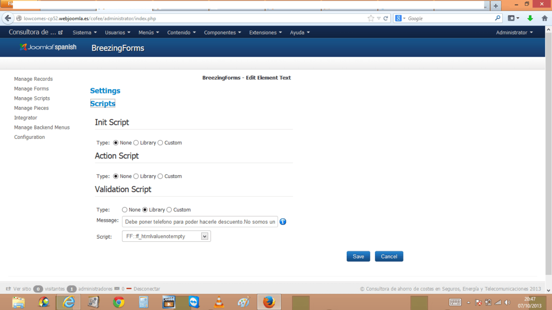

quiero que el campo telefono sea obligatorio pero no funciona. adjunto pantallazo de como lo tengo

Hola Luis,
La configuración de la captura es correcta, facilitanos una captura de la configuración del botón enviar.

Para el campo teléfono, en lugar de seleccionar la opción FF::ff_htmlvaluenotempty para el parámetro Script prueba a seleccionar FF::ff_valuenotempty y comprueba si así te funciona.
