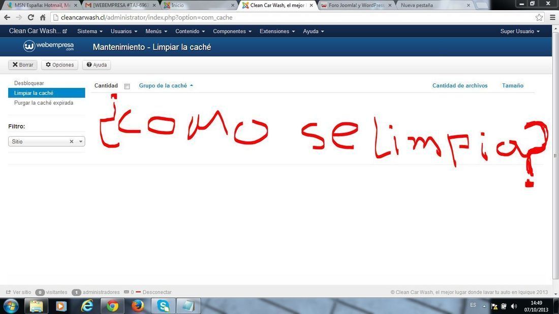

Por otro lado purgué la cache expirada pero cuando doy a limpiar caché me aparece lo que dejo en la captura donde me muestra "grupo de cache" "cantidad de archivos" y el "tamaño" y meda la opcion de "borrar" "opciones" y "ayuda". No sé que hay que hacer en ese caso.

En la primera pantalla que envías no hay ningún módulo para limpiar cache por lo que no hay problema con esta pantalla

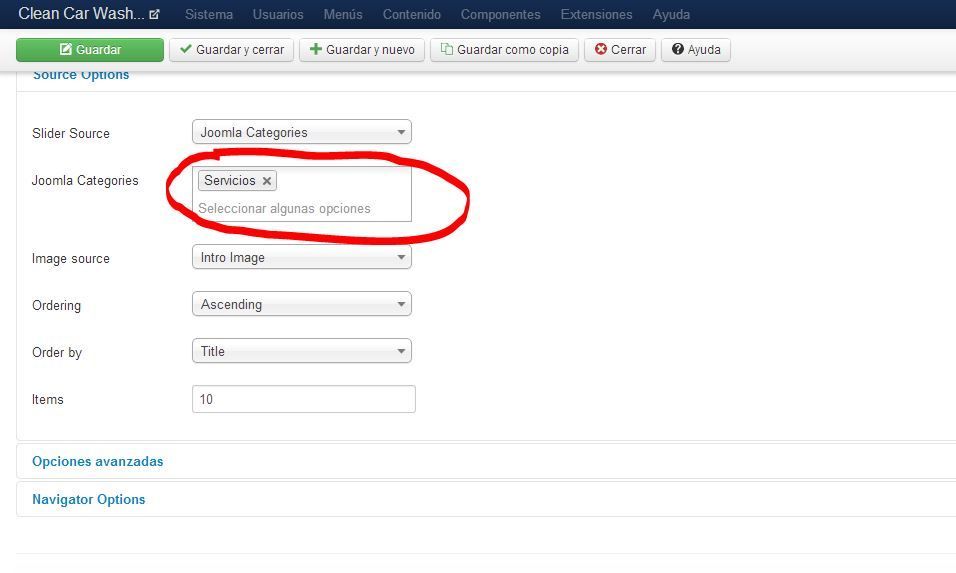

Así mismo lo hice guiandome de un video de youtube. Pero definitivamnete es problema de la plantilla, desde que la instalé he tenido problemas con muchos módulos y los unicos dos que me funcionaban bien eran parallax slider y jm news pro, y despues de que del área de soporte me ayudaron a dejar el sitio con la dirección definitiva (que es www.cleancarwash.cl siendo la anterior cleancar-cp88.webjoomla.es/nueva ) ahora no funcionan y hasta el backround del sitio se ve en otra tonalidad instalando uno o ambos módulos.
Los he configurado bien despues de desinstalarlos e instalarlos nuevamente y ahora ni siquiera se ven las imágenes de los articulos que tengo categorizados como "servicios". Estoy seguro de que están bien configurados y no funcionan.
Dejo capturas de como tengo configurado el módulo jm news pro.
Respondido : 08/10/2013 7:38 pm
