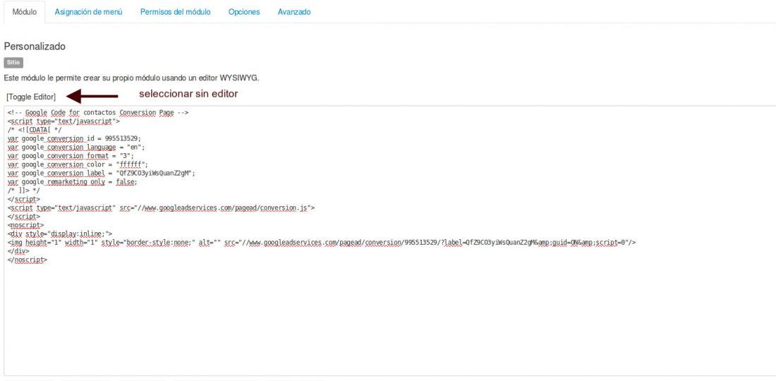

.- Crea un nuevo modulo HTML e insertar el script.
Acuérdate de seleccionar la opción sin editor para añadir el código:

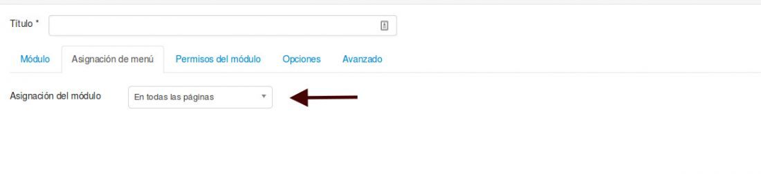

Una vez esto lo asignas a todas las paginas:

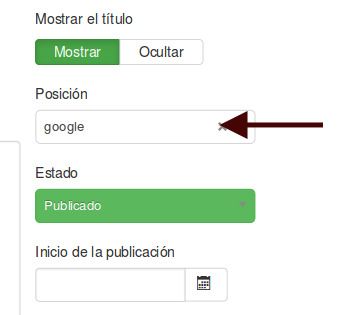

En la posición del modulo puedes poner por ejemplo google
Solo tienes que escribirlo ya que esa posición no la tendrás en las posiciones de la plantilla.
