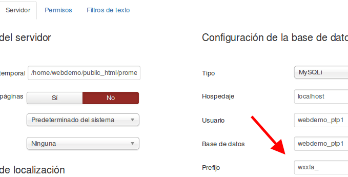

Lo que sucede es que estas confundiendo el tipo de campo de Community Buidler con el tipo de campo de la base de datos Mysql, en base de datos no existe un tipo de campo Archivo, y asumo que debe ser un tipo varchar, o text , de ser este el caso no podrá ser autoincremental ya que sólo los tipos int son autoincrementales.
Para verificar lo que te comento ingresa al cpanel de tu cuenta de hosting, ubica la aplicaciòn PHPMyadmin , ubica la base de datos de tu sitio web y luego la tabla indicada, tanto el nombre de la base de datos como el prefijo de tus tablas lo puedes averiguar desde el backend de Joomla, desde : Sistema > Configuración global > Servidor, tal como se muestra en la imagen adjunta
Para esta imagen el nombre de la base de datos es : webdemo_ptpt1
y el prefijo de la tabla es : wxxfa_
por lo tanto tengo que buscar una tabla : wxxfa_comprofiler en la base de datos webdemo_ptpt1 , desde PHPMyadmin puedes ver la estructura, puede enviar una captura de pantalla.
