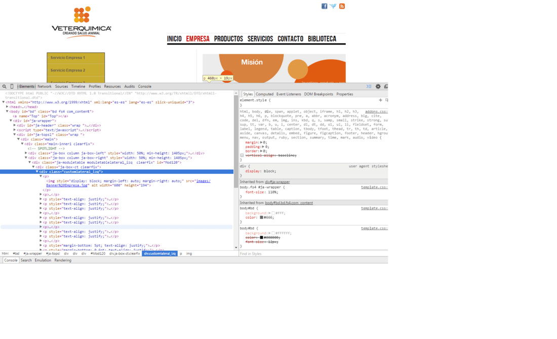

Hola, quiero hacer la siguiente consulta la cual me ha dado mucho dolor de cabeza, :S .
Como puedo hacer que la columna se ajuste al menu y que el articulo utilice mas espacio ya que al hacer una inspección del sitio sale que esta en 50% cada uno.
Aca les dejo la URL.
http://veterquimica.net/site/index.php?option=com_content&view=article&id=80&Itemid=567
Template ja methys joomla
Muchas gracias y disculpen.

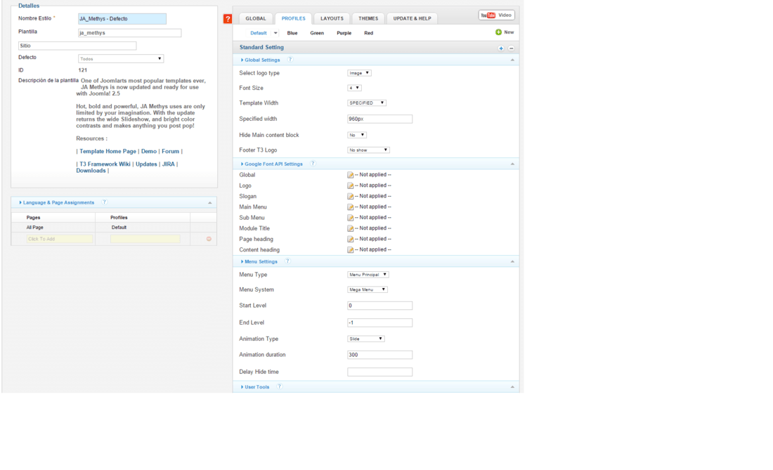

Has revisado si desde la configuración de la plantilla tienes alguna opción para configurar el layout o estructura?
Puedes enviar algunas capturas de pantalla para verificar
Respondido : 03/12/2014 4:34 pm
Respuestas: 5
Jhon, Perdona mi ignorancia, eso es las caracteristicas de la plantilla.
Adjunto una pantalla..
Gracias por tu respuesta.
Respondido : 03/12/2014 5:03 pm
HOla
Veo que no es posible configurar los anchos desde la configuración del template

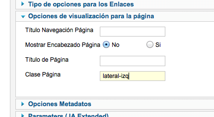

Se tendría que cambiar por CSS, sin embargo para esto sería necesario primero identificar la página, o especificamente el ítem de menú, esto lo puedes hacer agregando un sufijo de página en la configuraicón del ítem de menú en donde mostrarás la parte izquierda, por ejemplo como se muestra en la pantalla adjunta
Esto te colcoará una clase a nivel de la etiqueta html body la cual puedes usar como base para formatear correctamente los anchos

Muchas gracias Jhon, Acá adjunto imagen,

Jhon, le puse la marca en el menu correspondiente pero al mirar el codigo, aun no puedo visualizar cual es el dato que se debe modificar en el CSS.
Espero me puedas ayudar, gracias.
