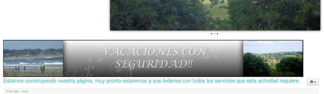

Hola de nuevo Pablo, no comprendo que ruta debo poner, la página es http://inmobiliariaplayasycampos.com, si entras veras el flash debajo del banner, ese lo suví por el medio normal, modulo html personalizado y asignar posicion, en la cabesera hice lo mismo pero el flash no aparece. Gracias de nuevo
Respondido : 03/12/2014 11:26 pm
Respuestas: 20131
Te adjunto lo que visualizo al momento:
Respondido : 03/12/2014 11:58 pm

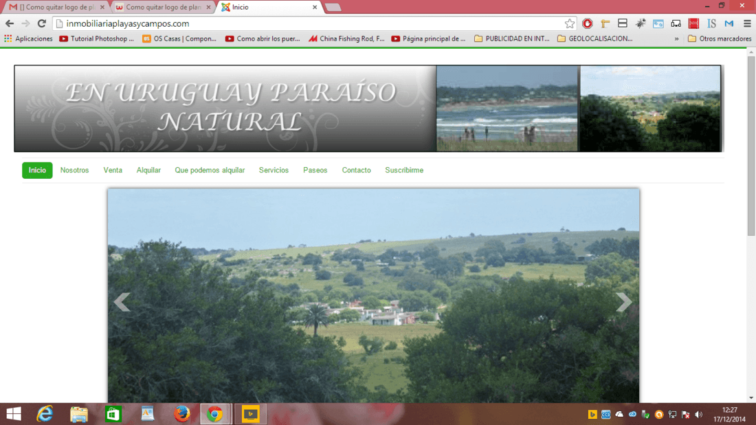

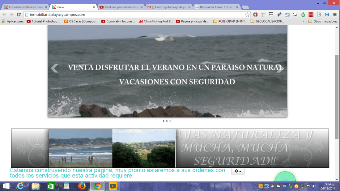

Hola pablo, ese es el flash y la imagen de arriba es una transición de ari slaider que está en la posición banner, el flash también esta en la posición banner, mi problema es que quiero ubicarlo en la cabecera y solo aparece un espacio en blanco (el que debería utilizar el flash), creo que esto es porque en el espacio donde borre el código del logo le pegué el código html del flash pero no aparecen las imágenes. Ese es mi problema, lo instalé en el banner para que pudieras ver que el sistema de subir funciona bien. De nuevo gracias por tu ayuda.
Respondido : 04/12/2014 12:55 pm
El flash de la cabecera no se está mostrando porque estás tratando de cargar un archivo de nombre flashvortex.swf que supuestamente está colocado en la raíz de la web, lo que parece que no es así. Prueba a subir ese archivo en esa ruta para ver si así se carga.
Respondido : 04/12/2014 1:22 pm

Hola Pablo, gracias a tu ayuda encontré la solución, como tu decías en la primer respuesta hay que borrar la etiqueta, yo borré todo el código que tu me pusiste y al hacerlo se borra la posición, reconstruí el código y solo borre la etiqueta del logo y luego subí el flash por la vía normal y funciono, de nuevo gracias. Ahora estoy tratando de borrar los espacios en blanco encima y debajo del flash para hacerla mas compacta del flash.
