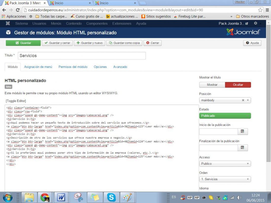

En la primera captura de pantalla es lo que quiero cambiara rodeado de lapiz lo que quiero cambiar.

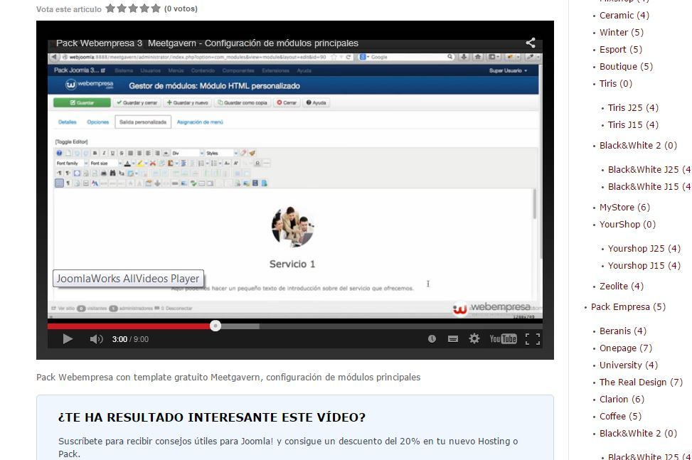

En la segunda es el video del linnk de webempresa como viene en extensiones<servicios he puesto terceracaptura la misma pero trae un apartado donde pone salida personalizada que es donde se cambiaría.
pero en mi joomla no trae salida personalizada como podeis ver.en la 4 captura
¿como hago para cambiar esas imagenes entonces, y escribir hay?.

Hola Jesús,
Veo en la captura "moduloserviciosnotraesalidapersonalizadaenjoomla.jpg" que estás en el editor en modo texto por lo que se visualiza el código directamente., puedes cambiarlo a visual pulsando en [Toggle Editor]
Si quieres puedes modificar directamente en modo texto las imágenes y textos, pero previamente tienes que haber subido a la carpeta /images/ las imágenes que quieras utilizar para poner la ruta con el código tipo
