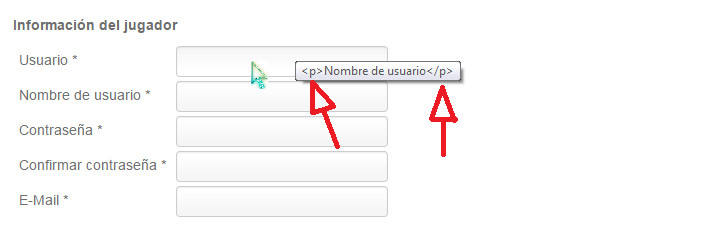

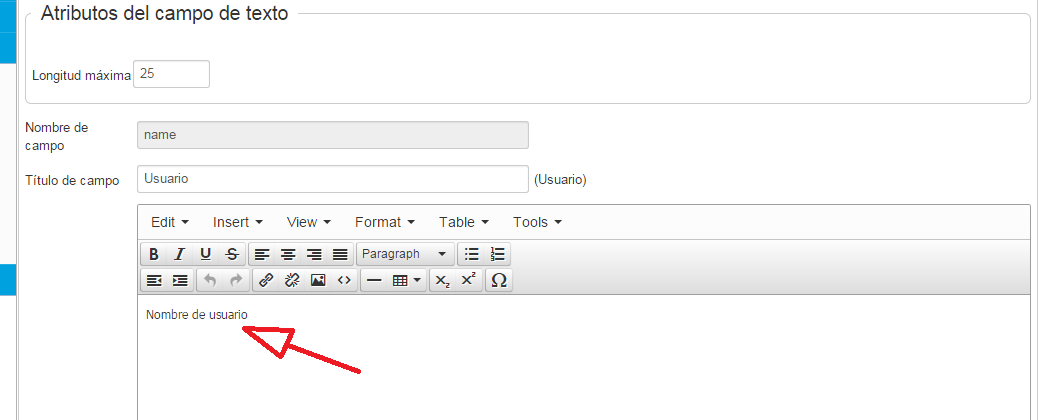

Estoy modificando los campos del registro de los usuarios de mi web, lo estoy haciendo desde en back-end en el area de Virtuemart - Configuracion - Campos de comprador y metiendome directamente en los campos para modificar el texto que aparece y los textos emergentes que aparecen cuando en el fron-end pongo el cursor del mouse sobre la etiqueta del campo, o sobre el area donde se puede escribir. Hasta aqui todo bien, si no pongo algun texto extra en el area del editor de texto del elemento en el back end, por defecto el texto emergente es el del nombre del campo, el problema es que al cambiarlo me agrega las etiquetas "
textoemergente
" . Les muestro como lo tengo configurado desde el back end.
Y asi es como me lo muestra en el fron-end de mi sitio...
Como pueden ver, por defecto se agregan las etiquetas
en cada extremo del texto que quiero que se muestre, mi pregunta es, hay alguna forma de eliminar esas etiquetas? Les comento que ya he cambiado de editor de texto, y no funcionó, tambien he cambiado dentro del editor de texto el formato con el que mostrara el contenido, lo cambie de parrafo a DIV, tambien probé con otros formatos y en todos me agrega alguna etiqueta ya sea

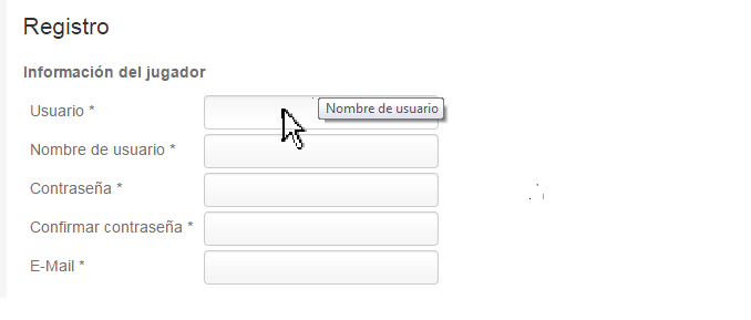

o alguna otra, 🙁 incluso me meto editar el código fuente, en el icono del editor de textos, y le borro manualmente las etiquetas, guardo cambios, me salgo, me vuelvo a meter y las etiquetas se han vuelto a crear automáticamente, y pues no se como solucionar esto, les muestro una imagen de como me gustaría que se mostrara, (imagen editada por mi en paint):

Puedes optar por instalar un editor mas avanzado, como el editor JCE ( http://extensions.joomla.org/extensions/extension/edition/editors/jce ) con el cual podrás modificar el código html y proceder a eliminar los atributos
Una vez que dispongas de este editor de textos, pulsa en el enlace [Toggle Editor]. De esta forma se pasará a la vista html, donde podrás eliminar dichos atributos.

Muchas gracias Julen, lo resolví con el Toggle Editor tal y como me lo explicaste. 🙂
