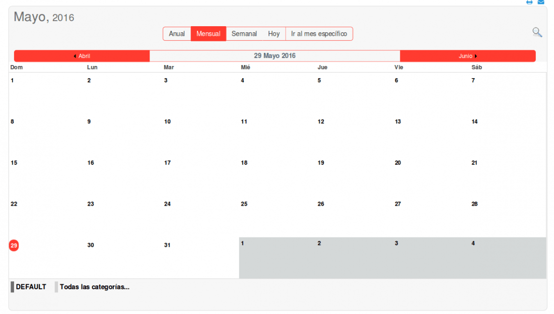

Gracias Pepe le echaré un vistazo detenidamente. Sólo una pregunta más, en cuanto que pico en un día en concreto del calendario, en la ruta de navegación ya no me lo hace correcto. Aparece con una ruta no amigable y el breadcrum me dice que estoy en inicio. ¿Dónde se configura esto en el componente para que haga las cosas correctamente?

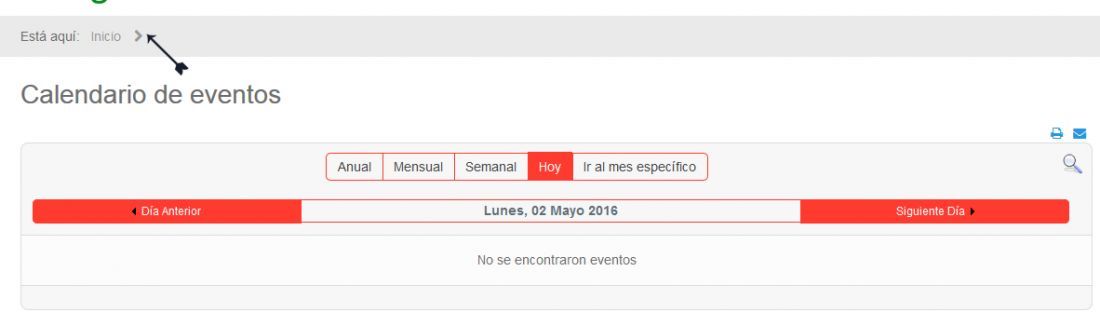

Adjunto capturas del problema.
En el breadcrum cuando pico en un día de la semana me dice que estoy en inicio en vez de agenda y la url me muestra una ruta no amigable. ¿Cómo corregir esto?

Respuestas: 23273
Hola Aurelio,
La funcionalidad para mejorar las ursl amigables para el componente jEvents es de pago:
https://www.jevents.net/docs/item/changing-sef-urls-in-jevents-2-1-or-higher

Si con la licencia tendrías que resolver lo de las rutas amigables a parte de disponer del soporte del propio autor
¿un zip donde actualiza el componente para usar la función de rutas amigables?
Es un documento donde te explica las modificaciones para poder mostrar las Url amigables, esos documentos solo están disponibles en las versiones de pago.
