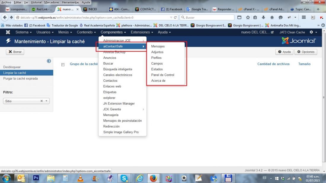

Como te decía el aicontactsafe, no es un módulo, es un componente, entonces que cosa hice .... como estoy en un sitio de prueba, via FTP, pude borrar el componente, pero el problema persiste, y te comento y en el menú de joomla, en el menú del sitio, en componente sigue apareciendo y si yo clickeo ahí el backend se pone blanco.(ver captura)

Tal vez es porque queda en la base de datos?

En Joomla, para desinstalar un componente no hay que borrar sus archivos de forma manual, ya que esto genera errores. Ten en cuenta que además de los archivos del componente también hay registros en la base de datos relacionados con el mismo, y si borrar el componente de forma manual eliminando archivos los registros permanecerán.
En primer lugar, y tal como te había comentado Lorena, tienes que cambiar el elemento predeterminado de menú (página de inicio) a otro que no esté relacionado con el aiccontactsafe.
Una vez hecho esto asegúrate de que no tienes ningún módulo activo relacionado con este componente.
Lo siguiente será ir a Extensiones->Gestor de extensiones y pulsar en la pestaña Gestionar que hay en la parte izquierda. Se mostrarán todas las extensiones que tienes en tu Joomla. Aquí tendrás que buscar el componente aiccontactsafe (puedes usar los filtros para buscarlo), seleccionarlo y pulsar en Desinstalar. Es posible que este proceso te de error al haber borrado los archivos de forma manual.
Respondido : 01/07/2015 3:37 pm
