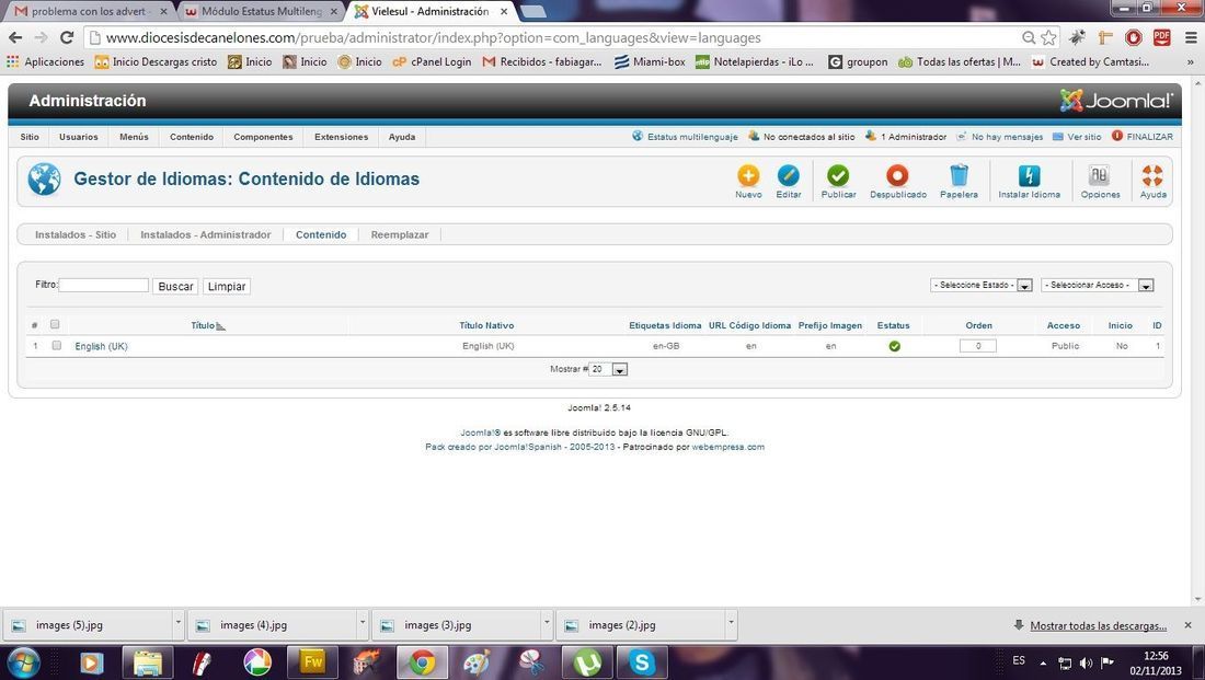

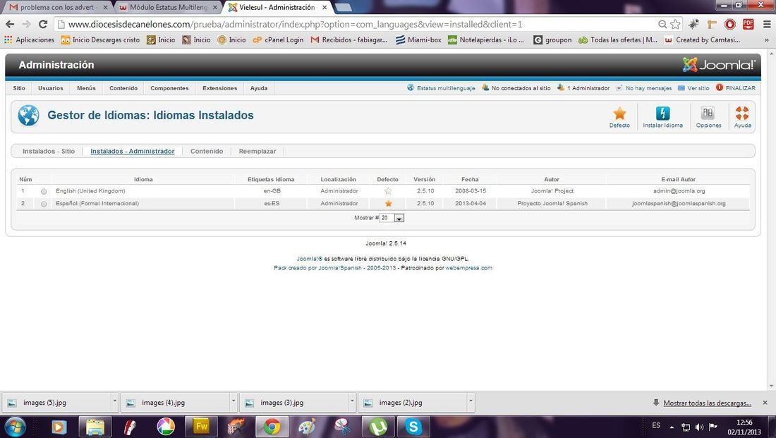

pablo estoy siguiendo el video me instale el 2.5 del multilenguaje y voy bien pero tengo un problemita y es el siguiente cuando tengo que ir habilitar los idiomas en contenido solo me muestra el de ingles. si lo quiero agregar le doy nuevo y escribo español (ES)
demás configuraciones que me copie del de ingles me da que ya existe pero no lo muestra???
como soluciono este temita

HOla Alberto
Si, puedes agregarlo manualmente, aunque en tu captura de pantalla no muestras el tab de contenido.
La captura de pantalla es de un joomla 2.5 y el tema de este post es respecto a Joomla 3
Si continuas con consultas similares en joomla 2.5 será mejor abrir un nuevo hilo con el título correcto.
