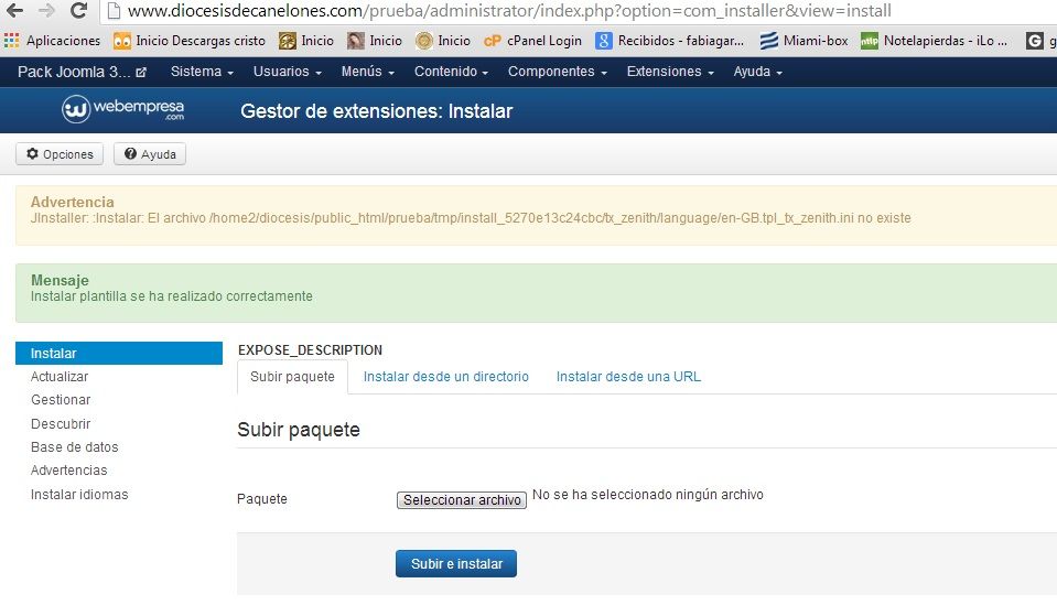

hola me pidieron que haga unas muestras para renovar el sito con un template responsive.
instale el pack favorite, ahora quiero agregar el temlate zenith para mostrar varias opciones en una mismo joomla y me da errror.
ajdunto dicho error. y les mando la url.

El mensaje final es que la plantilla se ha instalado correctamente, ¿no la tienes visible en el gestor de plantillas?

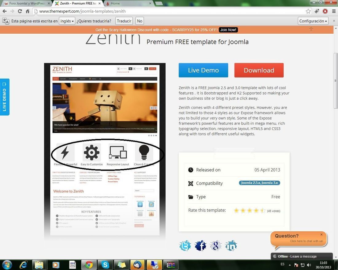

Entiendo que has descargado la plantilla de http://www.themexpert.com/joomla-templates/zenith

sabes que cuandole daba cargar me quedaba como muerta o me daba ese error, lo desinstale e instale de nuevo y quedo. gracias.

gracias pablo. pero justamente la quería vacía para armarla de apoco y estaba interesado en ese modulo que te consulte, me gustaba que me acabastes de indicar que son html, vistes que si pasa el mouse se mueve no?
por eso dudaba que fueran html. pensando que era un módulo x.

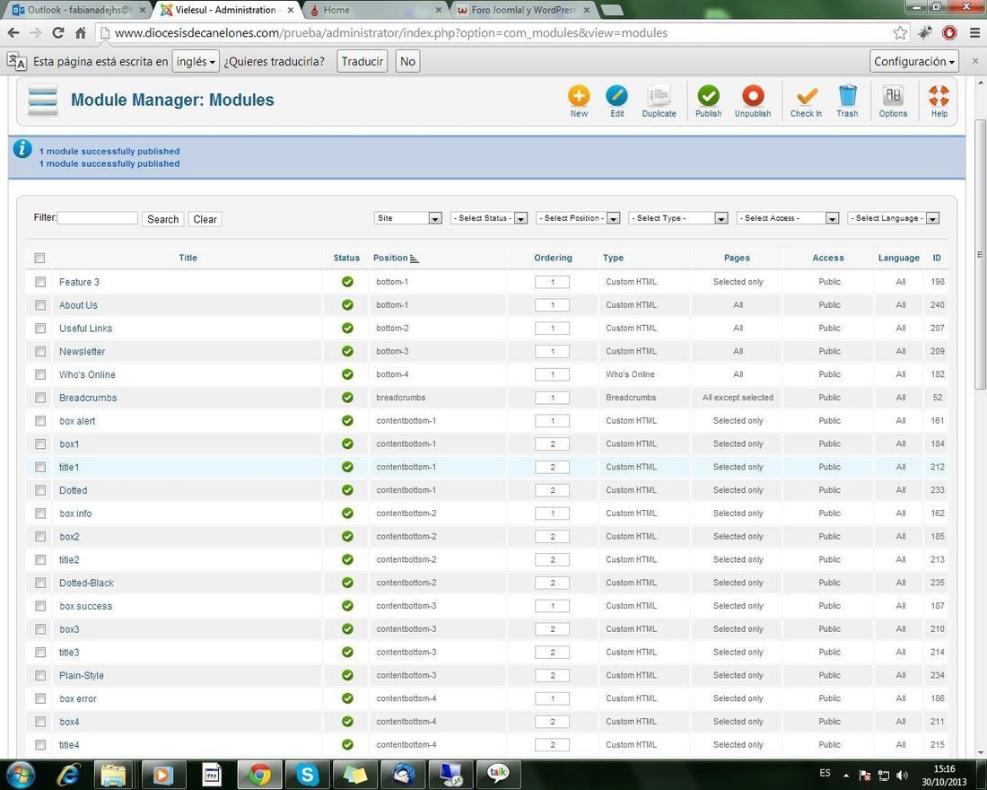

Viendo el frontal de la web no es posible saber de forma segura de qué tipo de módulo se trata. La mejor opción sería que te descargaras el quickstart de la plantilla (un Joomla con la plantilla ya instalada y con los datos de ejemplo de la demo) para que puedas comprobar de forma directa el tipo de módulo que se están usando.
Podrías instalarlo en un nuevo directorio de tu cuenta de hosting o en local. En el siguiente enlace se puede descargar el quickstart:
http://www.themexpert.com/joomla-templates/download

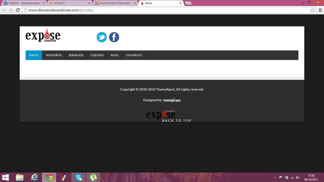

instale el quickstart: me lo descarque de dicha web. y no me muestra los módulos
.. no viene cargada.. quizás yo este haciendo algo mal

Ten en cuenta que el quickstart es un Joomla completo, entiendo que has usado esto y no un Joomla al que le has instalado la plantilla.
Durante el proceso de instalación del quickstart, que es una instalación de Joomla, llegarás a un paso donde te pregunta si quieres instalar datos de ejemplo. Es posible que aquí tengas que decirle que sí para que añade todos estos módulos que comentas.

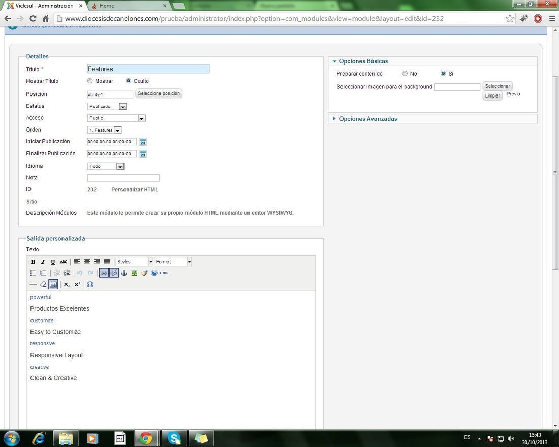

ahora pablo con respecto al modulo que te preguntaba hoy, y quizás alguno le sirva
es en html
lo que no entiendo bien las imganes donde las carga; ya que dice una palabra powerfull por ejemplo te adjunto pantalla para que me expliques un poquito donde carga esas imagenes.
gracias
Respondido : 30/10/2013 6:49 pm
Hola alberto,
Si la consulta del "módulo" no guarda relación con la instalación de la plantilla, por favor realízala en un post nuevo.
Realiza las consultas de forma individual y no anides diferentes consultas bajo un mismo hilo, acabamos confundiendo a otros usuarios que buscan soluciones ya aportadas, dificultamos las respuestas, ya que siempre se quedarán parte de las consultas sin responder mientras el hilo avanza, al mezclar muchos temas en un solo hilo en muy difícil hacer un seguimiento de la consulta inicial y esto acaba llevando al hilo a un estancamiento.
Gracias por tu colaboración.
