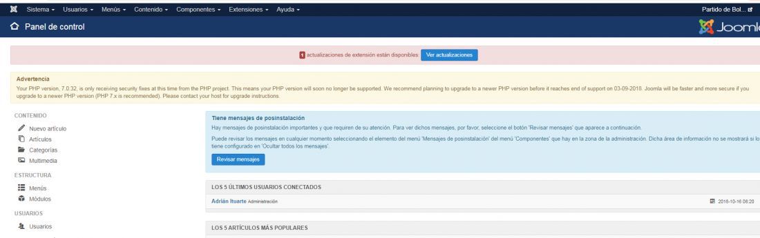

Estoy trabajando con Joomla 3.8.13 y plantilla Palene. Observo en el administrador la siguiente advertencia:
Your PHP version, 7.0.32, is only receiving security fixes at this time from the PHP project. This means your PHP version will soon no longer be supported. We recommend planning to upgrade to a newer PHP version before it reaches end of support on 03-09-2018. Joomla will be faster and more secure if you upgrade to a newer PHP version (PHP 7.x is recommended). Please contact your host for upgrade instructions.
Cuando ingreso a Cpanel y actualizo a la versión 7.1.22, el frontend me devuelve una página en blanco.
Para continuar trabajando sin problemas, debo mantener la versión 7.0.32, sin embargo el cartel de la advertencia me indica todos los días que estoy “desactualizado”.

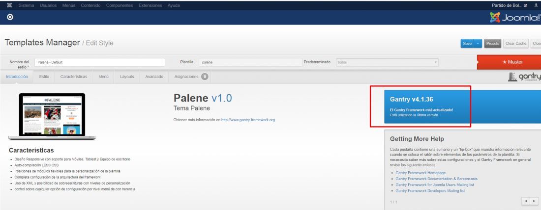

Mi versión de Gantry es v4.1.34 (El Gantry Framework está actualizado! Está utilizando la última versión).
Mi versión de RokSprocket es 2.1.21 (actualizada)

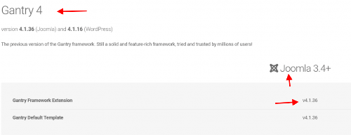

Descarga la ultima versión de gantry la actualizas:
-> http://gantry.org/downloads
Recuerda que tienes que descargar la última versión de la ra 4x que es la 4.1.36

He descargado y actualizado (gantry_joomla_framework-4.1.36), el conflicto continúa.

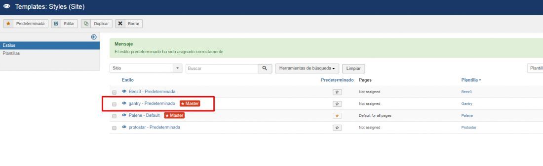

También en la prueba, he instalado gantry-4.1.36-template y la he probado como plantilla predeterminada. Funciona, aunque cambia bastante de aspecto.
Agradeceré orientación para solucionar el conflicto.

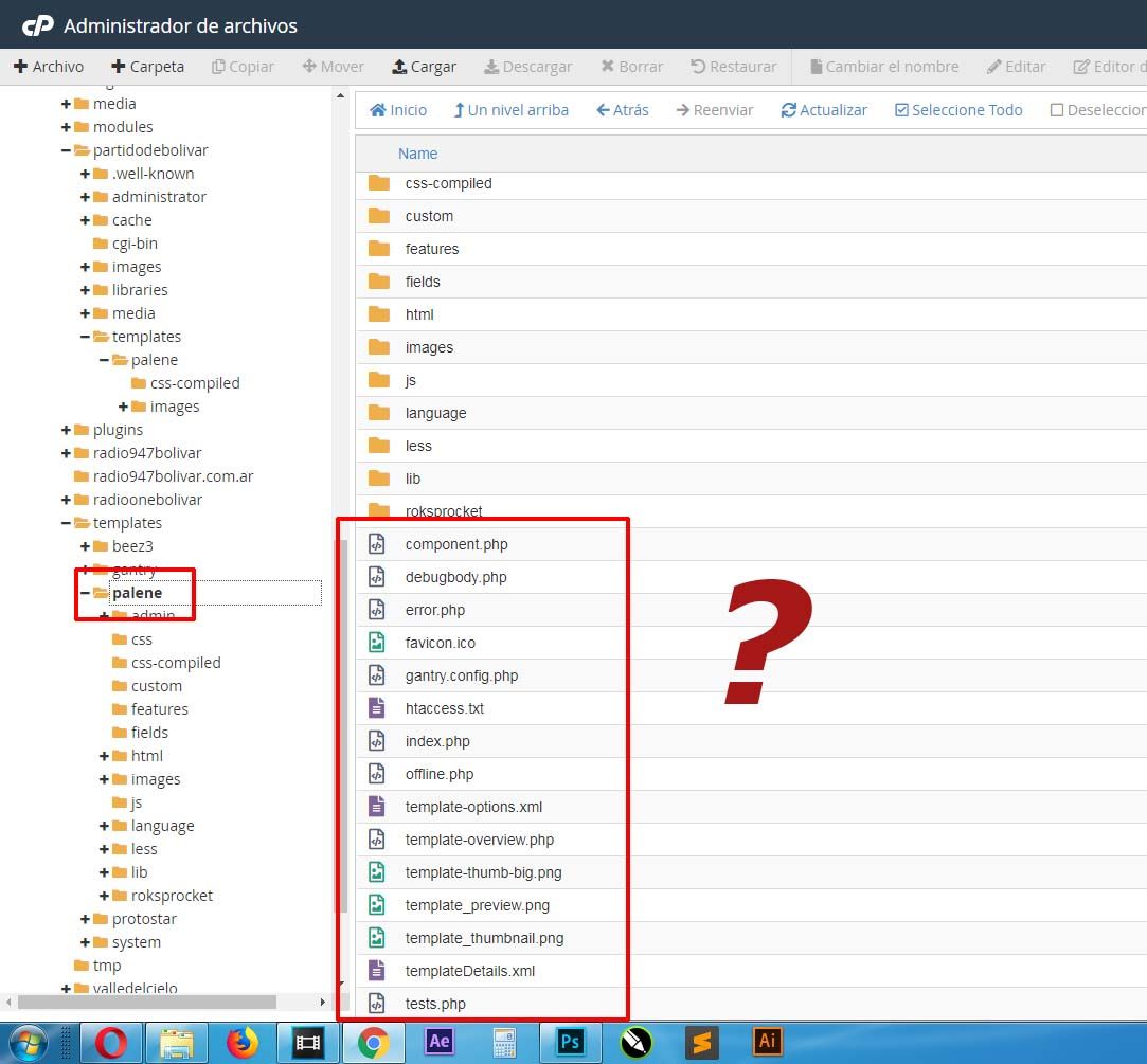

En la carpeta public_html/templates/Palene no tengo un archivo error_log (ver imagen)
En la carpeta public_html/ el ultimo error que me indica el archivo erro_log es:
[19-Oct-2018 13:36:22 UTC] PHP Fatal error: require_once(): Failed opening required '/home/partidod/public_html/libraries/joomla/document/html/renderer/head.php' (include_path='.:/opt/alt/php70/usr/share/pear') in /home/partidod/public_html/templates/palene/error.php on line 79
En la carpeta public_html/partidodebolivar/ el archivo error_log indica:
[24-Aug-2017 20:58:04 UTC] PHP Warning: escapeshellcmd() has been disabled for security reasons in /home/partidod/public_html/partidodebolivar/libraries/vendor/phpmailer/phpmailer/class.phpmailer.php on line 1442
¿Cuál es el error_log que debo borrar?,
¿Cuál error_log que debo vaciar?
¿Si borro por equivocación un error_log me genera conflicto?

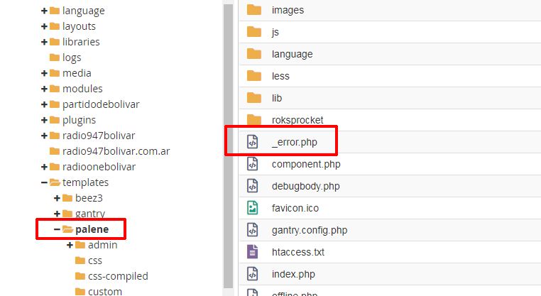

Ubica este archivo:
Renombra el archivo error.php por ejemplo por _error.php, la idea es que use el error.php del sistema, ya que parece ser que hay errores php de este error.

He seguido tu sugerencia, y he renombrado el archivo /public_html/templates/palene/error.php por _error.php

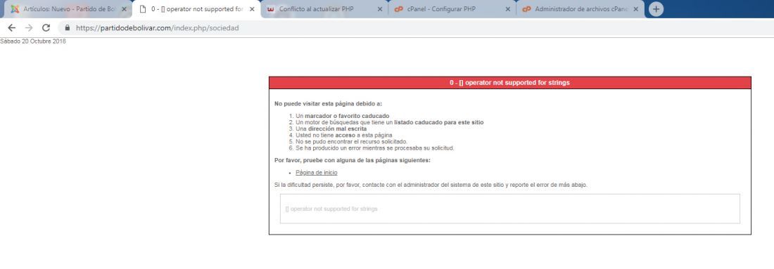

Esta vez, al actualizar mi version php a 7.1.22, me muestra "operator not supported for strings" (ver imagen)
A consecuencia, he vuelto a configurar php en su version 7.0.32 con la advertencia: Your PHP version, 7.0.32, is only receiving security fixes at this time from the PHP project. This means your PHP version will soon no longer be supported. We recommend planning to upgrade to a newer PHP version before it reaches end of support on 03-09-2018. Joomla will be faster and more secure if you upgrade to a newer PHP version (PHP 7.x is recommended). Please contact your host for upgrade instructions.
¿Otra alternativa a seguir?. Desde ya, muchas gracias.

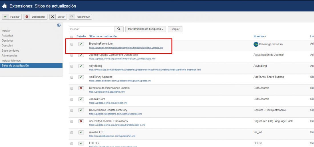

Este hace referencia al componente breezing form, descarga la última versión y la instalas:
-> https://crosstec.org/en/breezingforms-for-joomla-demos.html
Tienes que descargar la version Free
Comprueba que tengas todas las extensiones actualizadas.

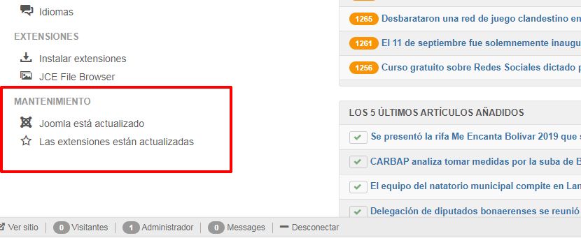

He chequeado en Mantenimiento y se me indica Joomla y extensiones actualizadas. Desconozco cómo verificar individualmente las versiones de las extensiones y chequear manualmente la existencia de una actualización.

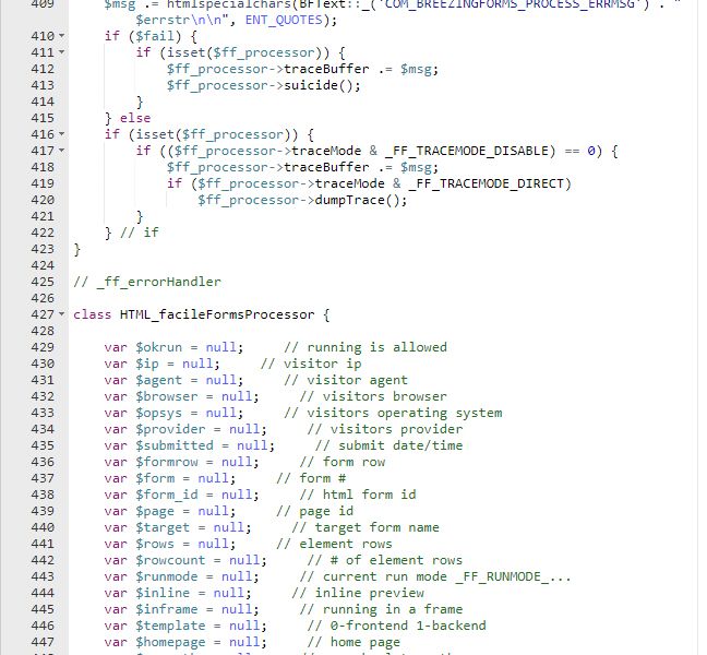

[20-Oct-2018 10:11:48 UTC] PHP Deprecated: Methods with the same name as their class will not be constructors in a future version of PHP; HTML_facileFormsProcessor has a deprecated constructor in /home/partidod/public_html/components/com_breezingforms/facileforms.process.php on line 423 (ver imagen foro264)

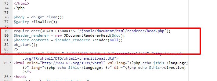

Adjunto en imagen linea 79 de error.php

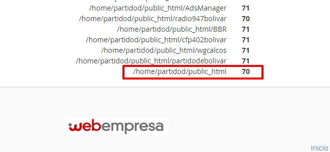

Veo que para la web Joomla de /public_html con versión estable 3.8.13 tienes activado PHP 7.0 en estos momentos aunque si observo que has estado activando muchísimas veces otras versiones de PHP para esta web.
Edita el archivo /home/partidod/public_html/.htaccess y elimina los códigos ssobrantes, como por ejemplo:
Y en ese mismo archivo elimina desde la línea 4 a la 91 ambas inclusive, todo ese código sobra y obligas a Apache a tener que interpretarlo todo cada vez que se consulta la web, y eso suma retardos.
Adicionalmente eliminar el archivo error_log que tienes en /public_html para que contabilice nuevos errores si se producen y no se vean los anteriores pues no tiene sentido.
