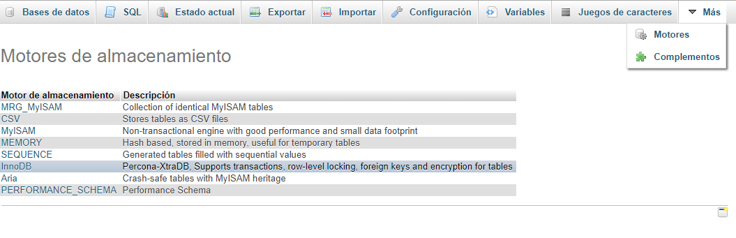

Teniendo en cuenta lo comentado antes, puedes validar la disponibilidad del motor de almacenamiento MyISAM desde phpmyadmin

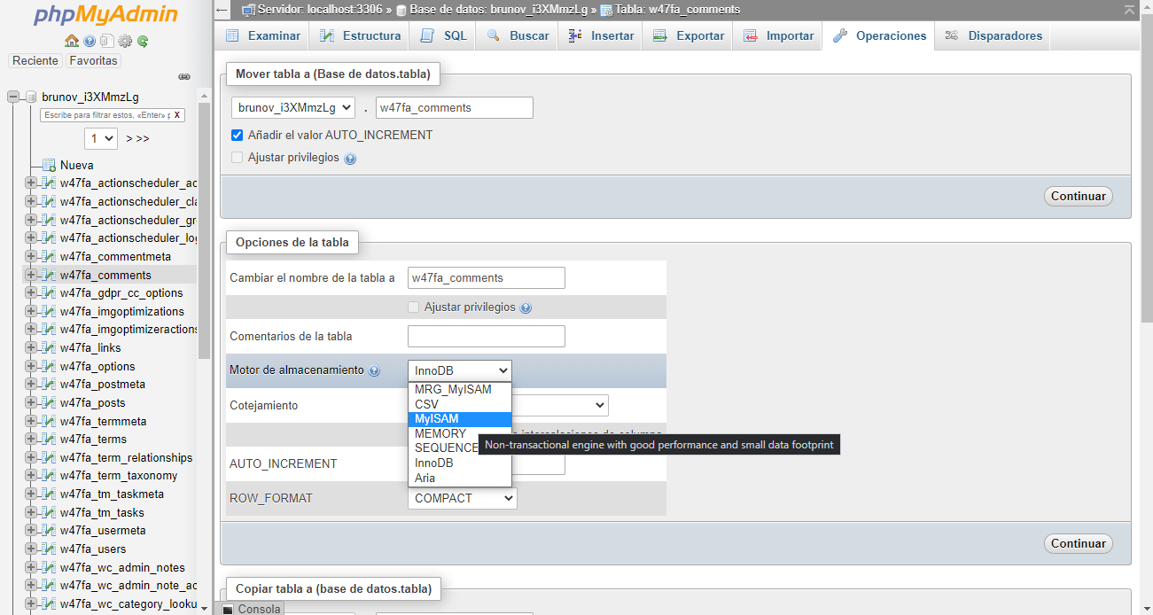

Luego puedes ir a la tabla que deseas cambiar el motor seleccionándola y dirigiéndote al apartado de Operaciones, en el podrás ver el selector para cambiar el motor deseado, luego guardamos cambios y listo.

Muchas gracias maestro, todo quedo muy bien.
