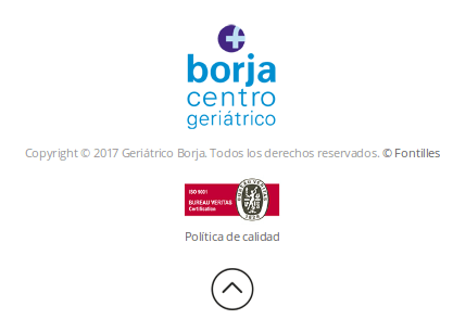

Quería hacer una modificación en el pie de página de la web. En el segundo adjunto es lo que quiero: añadir una foto y un texto "política de calidad" que iría a un artículo. Pero no sé dónde puedo modificar el texto de copyright.

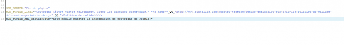

He seguido el vídeo y la información que me has pasado, de hecho adjunto las modificaciones. Sin embargo, no aparece así en la web. En un principio, si que se cambió el texto "Joomla" por "Política de calidad" pero ahora también ha desaparecido y el enlace no funciona.

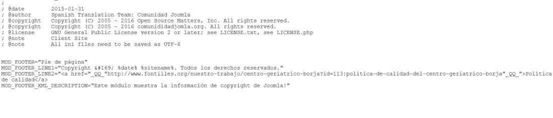

Prueba colocar todo en la constante de la línea 1 y verifica si aparece

Hola, no sé si he entendido bien lo de la constante. Te adjunto lo que he hecho. No ha cambiado nada.

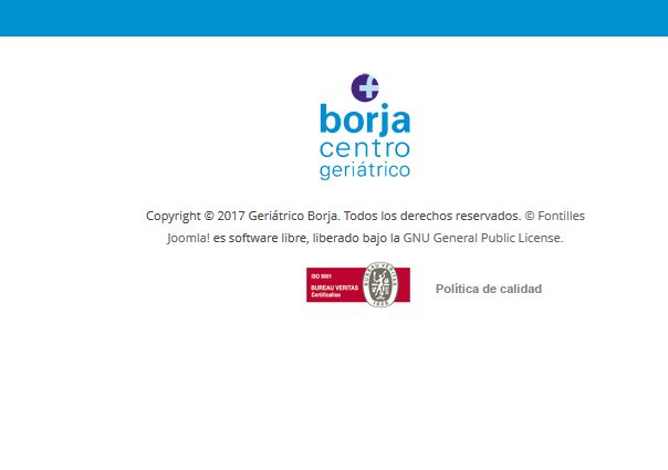

veo que ya lo tienes solucionado:

Sí, ya está solucionado. Al final he desactivado ese módulo y he creado otro. Podemos cerrar hilo.
