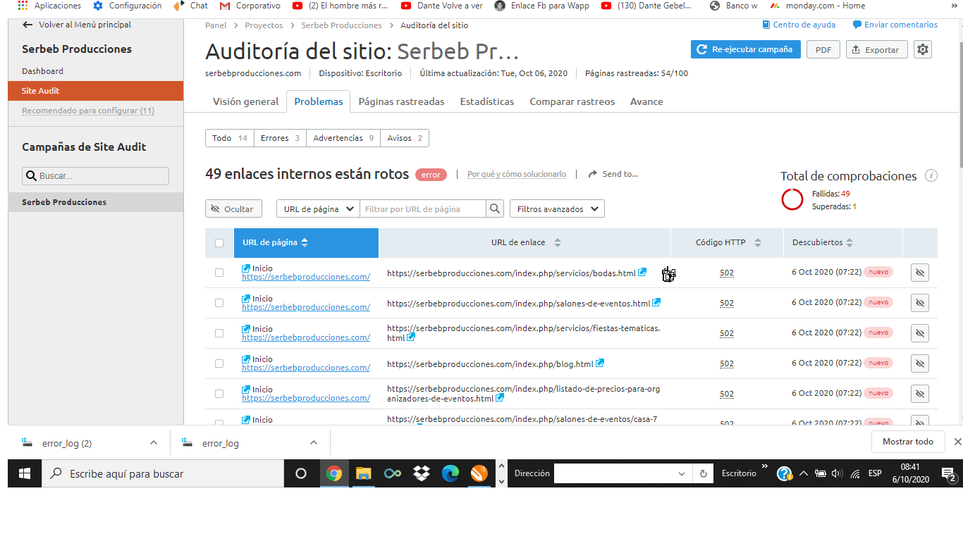

paginas rotas borrar
Hola con semrush me da esas paginas, pero en Google Search Console si me muestra realmente varias paginas rotas que no sabía que tenia.

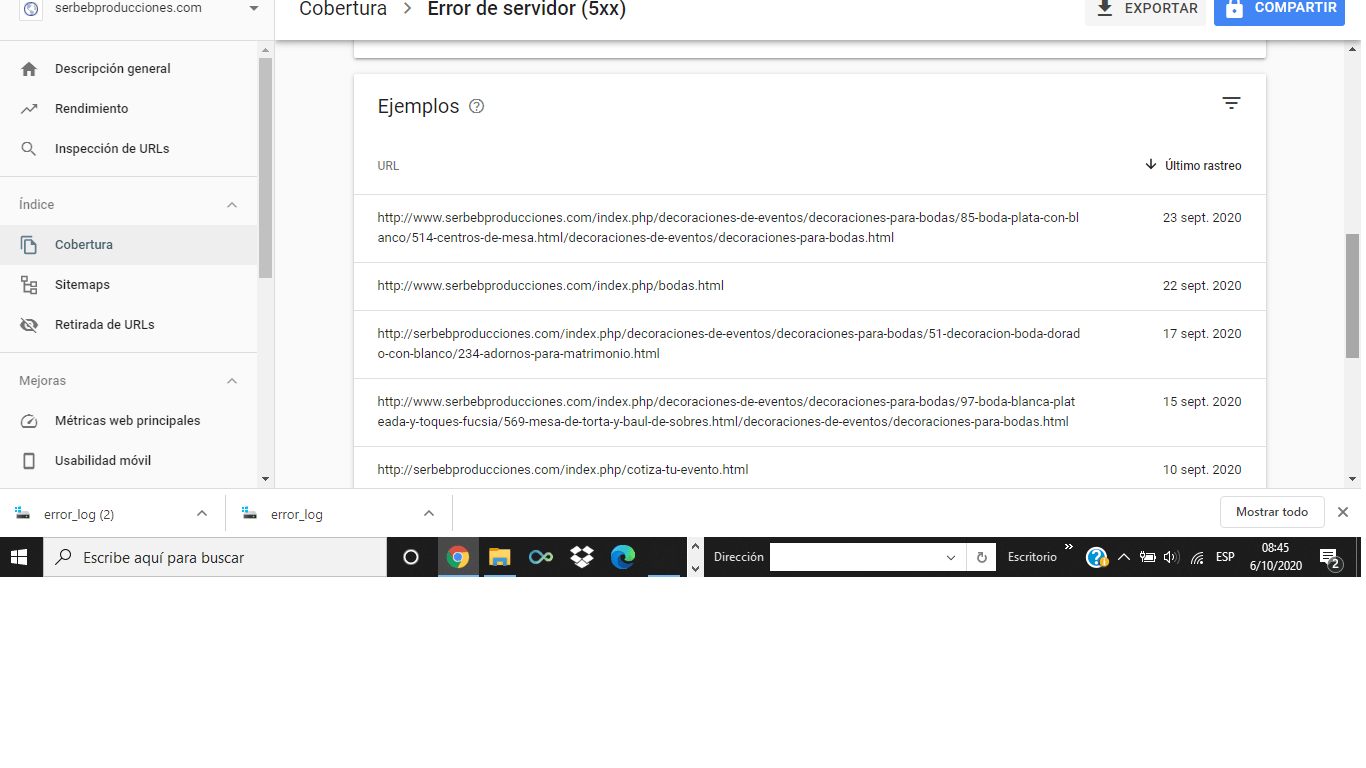

paginas consola google
Como por ejemplo:
http://www.serbebproducciones.com/index.php/decoraciones-de-eventos/decoraciones-para-bodas/85-boda-plata-con-blanco/514-centros-de-mesa.html/decoraciones-de-eventos/decoraciones-para-bodas.html
http://www.serbebproducciones.com/index.php/bodas.html
En total 14 paginas, como lo puedo solucionar?
