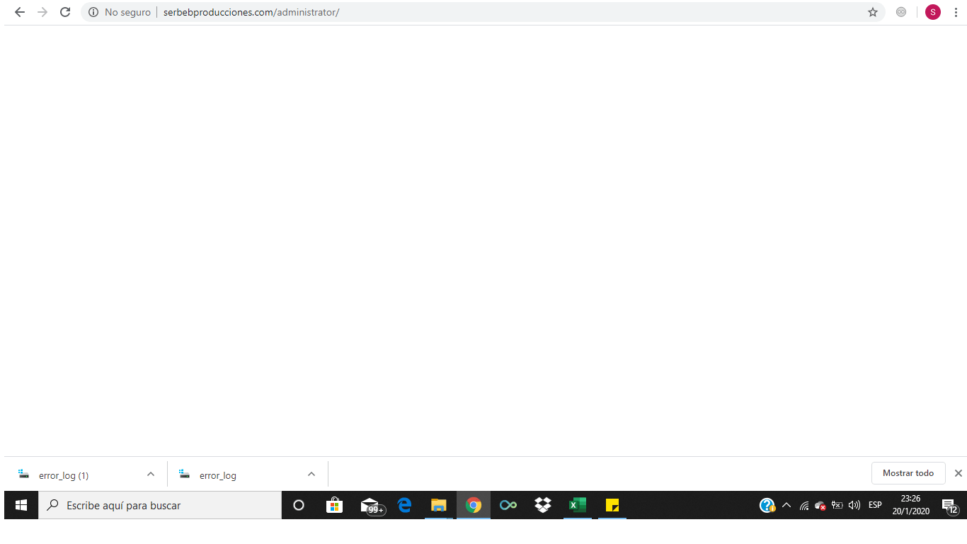

Entro al administrador de mi web y la pantalla queda en blanco

Entro al administrador de mi pagina y la pantalla queda en blanco, adjunto imagen.

Hola Sergio,
Lo comento por que cuando revise tu web la primera vez no podía acceder al login de tu web, se quedaba en blanco. Poco después vi que ya me mostraba el login por tanto fue que asumí que lo habías corregido. Lamento la confusión.
Por favor, indícame qué sucedió? Modificaste alguna configuración? Modificaste algo del caché en Joomla? Hiciste alguna actualización o instalación de Joomla o algún otro módulo o extensión?
Despues de que completas el formulario de acceso (login) la página simplemente queda en blanco? No muestra ningún error?
Por favor, proporcioname toda la información que te sea posible para poder ofrecerte alguna solución.

Respondido : 15/01/2020 12:13 am
Respuestas: 418
Después de que completas el formulario de acceso (login) la página simplemente queda en blanco? No muestra ningún error?
R// La pantalla me queda en blanco, no he modificado nada en la configuración.

Hola Sergio,
Veo algunos errores en los logs de tu web que podrían indicar que el problema va por la version de PHP que estás usando y a que alguno de los modules o tu plantilla no son compatibles con tu version de Joomla. Podrías probar modificando tu versión de PHP a la 7.x, prueba con la 7.0, 7.1,7.2 y 7.3 para tu dominio afectado. Luego, ¿Tu template es compatible con tu versión de Joomla? ¿Que template estas utilizando?
Si tu web te ha mostrado la pagina en blanco sin que se halla echo absolutamente nada en cuanto a modificaciones de configuración, instalación de nuevos módulos o extensiones, etc. entonces el problema viene de alguna regla de seguridad de parte de los servidores de webempresa, en ese caso te sugiero contactar a soporte técnico mediante tickets para que revisen tu caso. Aunque dudo que sea el caso puesto que según los logs de tu web se hicieron algunos cambios el día 8 de Enero, ¿Podrías recordar qué cambios se realizaron en tu web? ¿Se movieron archivos o carpetas? ¿Algo?

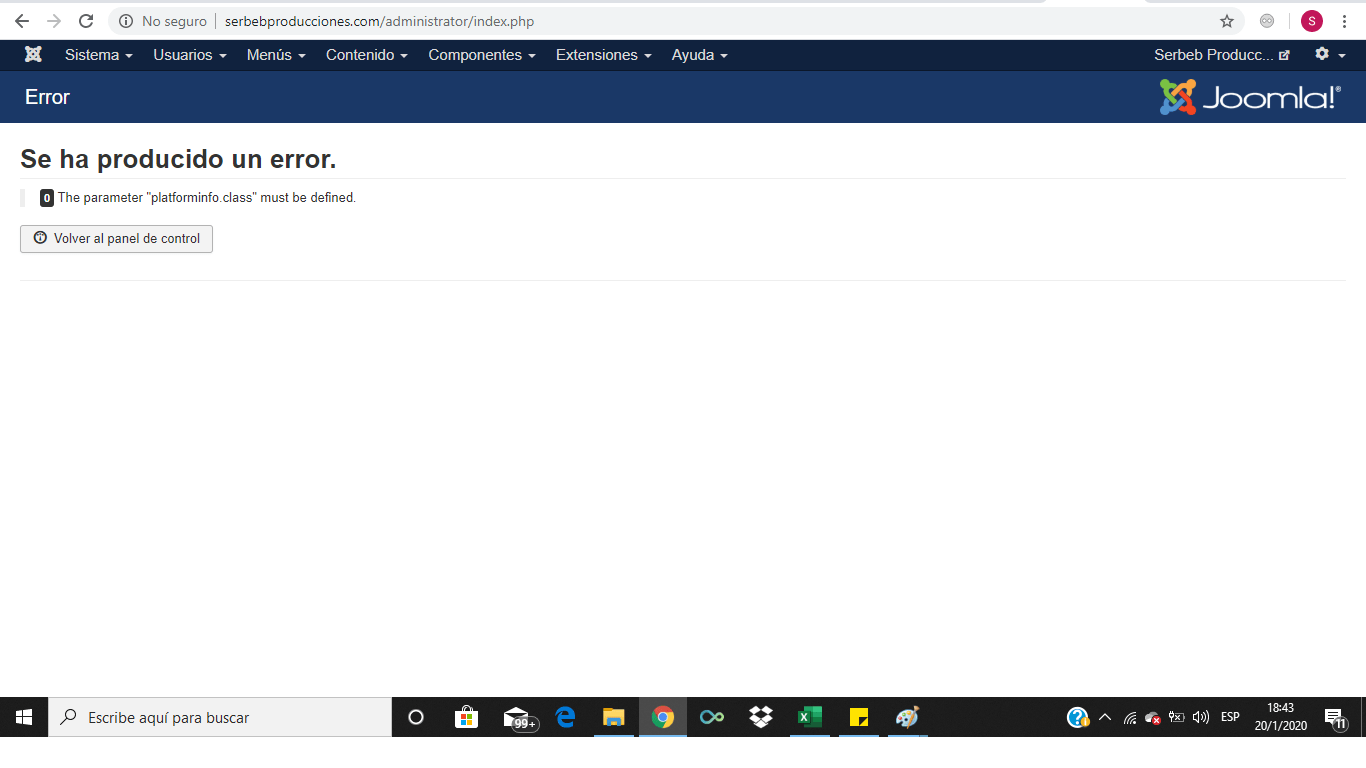

Respondido : 20/01/2020 11:48 pm
Respuestas: 418
Ya cambie la versión del php a 7.0, 7.1, 7.2, 7.3 y 7.4 y me sale un error(adjunto imagen) y mi web queda sin servicio.

Respondido : 21/01/2020 12:09 am
Bulmaro
Respuestas: 4380
Hola Sergio,
Prueba con alguna versión inferior de PHP, ¿Ya lograste entrar al administrador de Joomla cierto? Eso es un avance, de esa manera podrías cambiar tu plantilla si es que fuera necesario.
Hay alguna entrada significativa en /public_html/$raiz_de_tu_web/administrator/error_log para esa web o en tu cPanel, Registros, Registro de Errores?
R// No se como mirar si hay registros de errores.
RR:: Desde el cPanel accede a Administrador de Archivos y dirígete a la carpeta public_html, después a la carpeta donde está instalado el Joomla, es común que esta carpeta sea el mismo public_html, luego encontrarás una carpeta llamada Administrator y dentro de esta un archivo llamado error_log, lo abres dando click derecho sobre este y nos copias el contenido, por favor.

Respondido : 21/01/2020 2:42 am
Respuestas: 418
@bulmaro-webempresa
Hola!
Sigue el problema igual, renombre la carpeta como me indicaste e intente de nuevo cambiar la versión del php y sigue igual. Adjunto imagen.
Muchas Gracias
 error web serbeb
