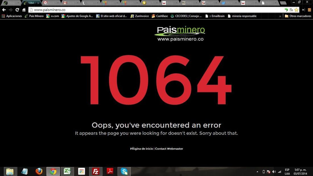

Pero hace como media hora, y sin hacer nada diferente a organizar algunos modulos....HORROR NUEVAMENTE EL ERROR 1064 !....esta vez en el sitio en producción, y al contrario de la vez anterior sin ningun erro de sintaxis ni nda parecido, simplemente al cargar la pagina aparece el bendito error, si alguien puede ayudarme le agradecria mucho (ya revise los demas hilos que tienen este error en el foro, pero no encontre nada para solucionarlo. ES URGENTE.
PD: Acabo de notar que cuando cargo una url de alguna noticia del portal, este carga perfecto permitiendo que la nota se vea normamelmente, es decir todo parece que el error 1064 se genera al cargar el front o pagina de inicio...aqui pueden ver un ejemplo de lo que les digo: http://www.paisminero.co/index.php/mineria

Hola luis, Gracias por responderme, el sitio esta en la ultima version de joomla: 3.3.1, esta vez como te dije, arranque desde cero, es decir monte los modulos compatibles, la plantilla es para joomla 3.0 o superior, pero como anote anteriormente, acabo de darme cuenta que el error se genera solo al cargar la pagina inicial del sitio, porque al cargar una URL de alguna seccion o noticia se ve perfectamente, dime que mas te puedo enviar para solucionar este error. Gracias

Puedes adjuntarnos una captura del error para revisarlo?

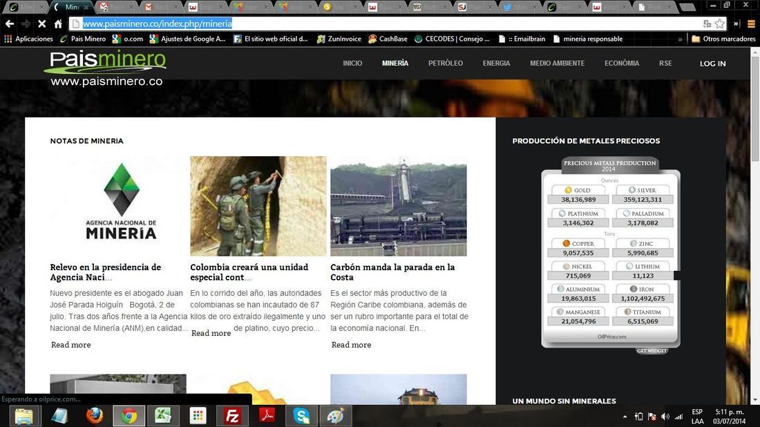

Gracias te adjunto dos pantallazos. el primero muestra el error en la pagina inicial, el segundo cuando cargo un seccion del portal mediante una url directamente en el navegador,
Respondido : 04/07/2014 12:15 am
La web se encuentra en mantenimiento, la consola de depuración de Joomla no debería estar activo.
Prueba a cambiar el ítem de menú de inicio para verificar si desaparece el error.
Respondido : 04/07/2014 12:20 am
Respuestas: 19
Ya cambie el item de inicio. primero cargando un componente, despues cargando una seccion, despues cargando un articulo especifico, despues con el motor de busqueda, pero el resultado es el mismo, aparece el error 1064
Nota Adicional: Borre el item " incio" del menu principal y lo ligue a articulos destacados, ahora carga un solo articulo pero la pagina de inicio no aparece, es decir no carga ninngun modulo , ni la plantilla inicial, no se si me explico bien.
