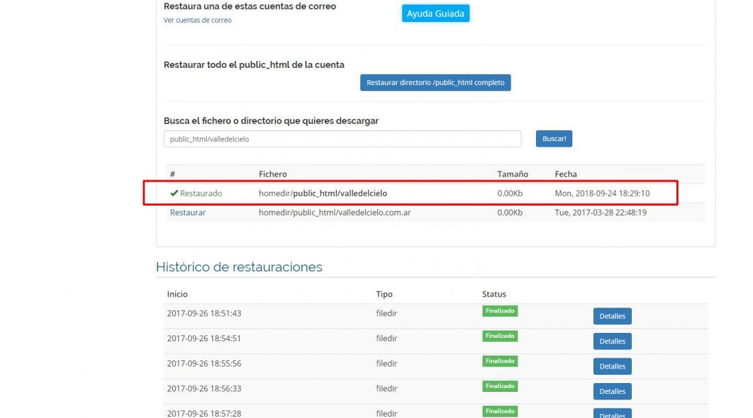

Para tratar de solucionar el conflicto que se me ha presentado en la mayoría de mis webs, seguiré tus sugerencias con la que estamos tratando en este hilo.
He restaurado el sitio a una fecha anterior a la instalación de Joomla 3.8.13.

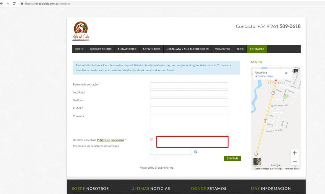

Si bien el sitio funciona desde el frontend, cuando ingreso al menú principal Contacto, no aparecen las imágenes de captcha.

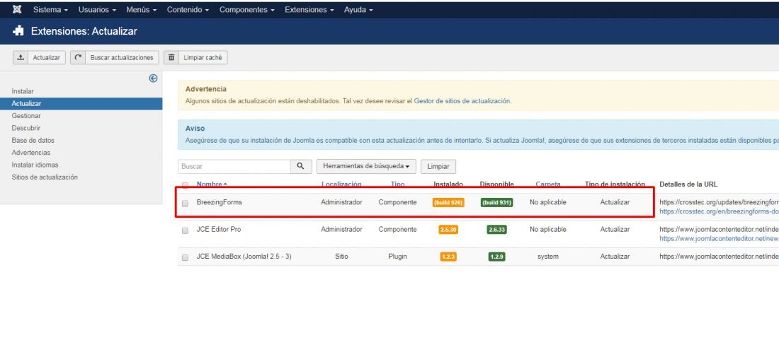

He seguido tus sugerencias, he actualizado BF a Build 931 y PHP 7.2
El frontend muestra las imágenes de captcha, sin embargo erro_log indica (luego de salir del administrador y limpiar la caché):

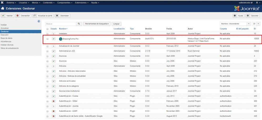

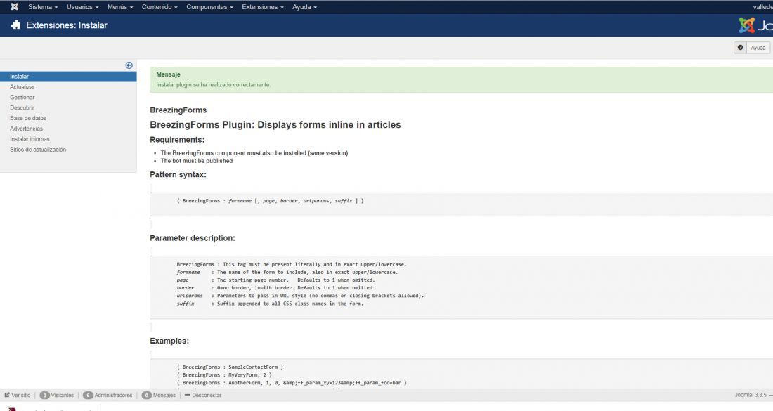

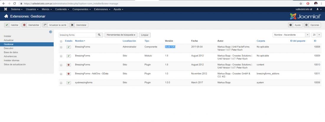

He descargado del link sugerido BF y aparentemente no tiene errores de instalación. (ver imágenes adjuntas)
