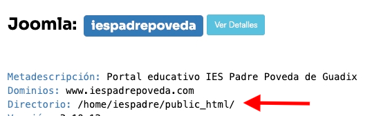

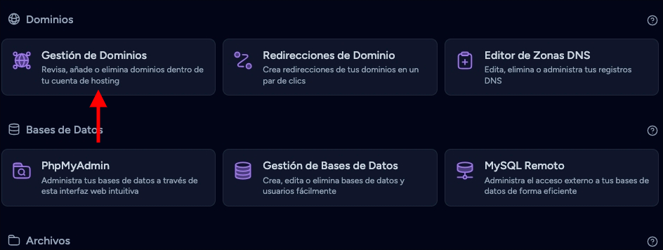

Hola Santiago.
.- Accede a tu cuneta de WePanel -> Gestión de dominios
chrome capture 2025 9 11
Dentro de gestión de dominios podrás ver a que carpeta apunta cada dominio, tienes que eliminar el contenido que hay dentro de la carpeta donde apunta el dominio iespadrepoveda.com
Por lo que puedo ver creo que apunta a la raíz public_html
chrome capture 2025 9 11 (1)
Tienes que eliminar los archivos y carpetas que hay en public_html excepto las carpetas que tengas de otras instalaciones o si tienes carpetas con documentos.
