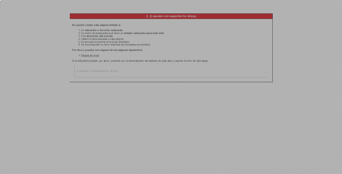

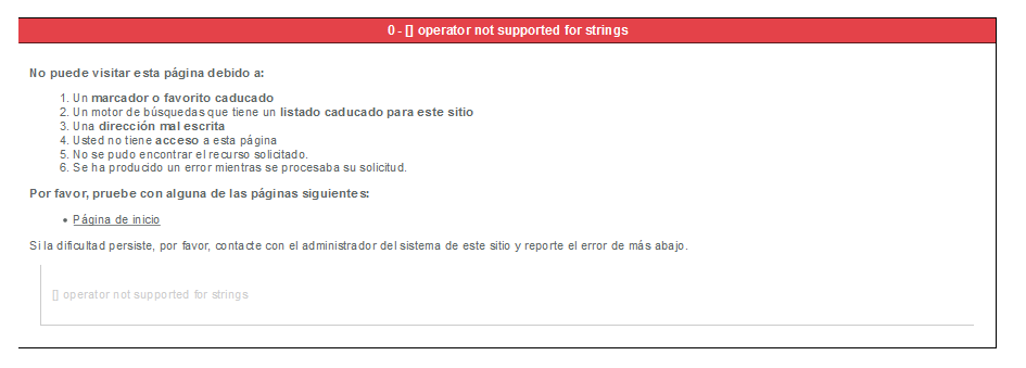

La web está actualizada a la última versión de Joomla 3.9.0 y con todos los plugins actualizados, corriendo perfectamente sobre PHP 7, pero al cambiar la versión, desde el cPanel, a la 7.1 o a la 7.2 no podemos acceder a ella, ya que nos muestra una página con el siguiente error "0 - [] operator not supported for strings".
Si cambio de nuevo a la versión 7 de PHP, todo vuelve a funcionar OK.

Como comenté en mi última entrada, he probado a ir desactivando plugins, módulos y componentes y siempre se muestra el siguiente error, en lugar de cargar la web:
y no se genera ningún archivo error_log en la raíz del sitio.

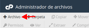

Si no tienes el archivo, lo creas directamente desde el administrador de archivos pulsando en " +archivo " con el nombre " error_log "
Una vez creado modifica la versión de PHP y revisa si tienes algún aviso en ese archivo.
