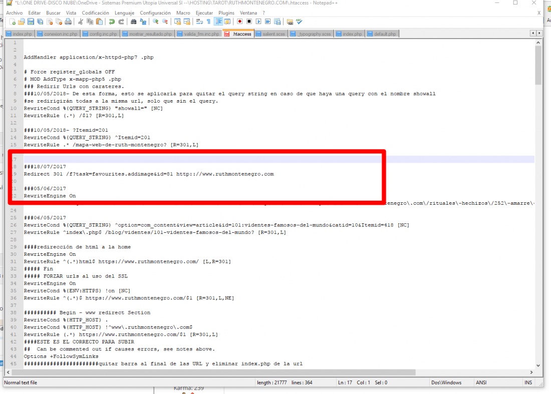

tienes que añadir en la linea 1 de tu archivo htaccess.
La estructura sería la siguiente:
Redirect 301 /f?task=favourites.addimage&id=81 http:://www.ruthmontenegro.com

Hola, he probado la regla (adjunto imagen) y no me ha funcionado https://www.ruthmontenegro.com/f?task=favourites.addimage&id=81
como puede ver tiene certificado, no se si esto influira o se ha tenido en cuenta a la hora de hacer la regla pero no me ha funcionado, la regla sigue puesta en el htacces para que puedan comprobarlo

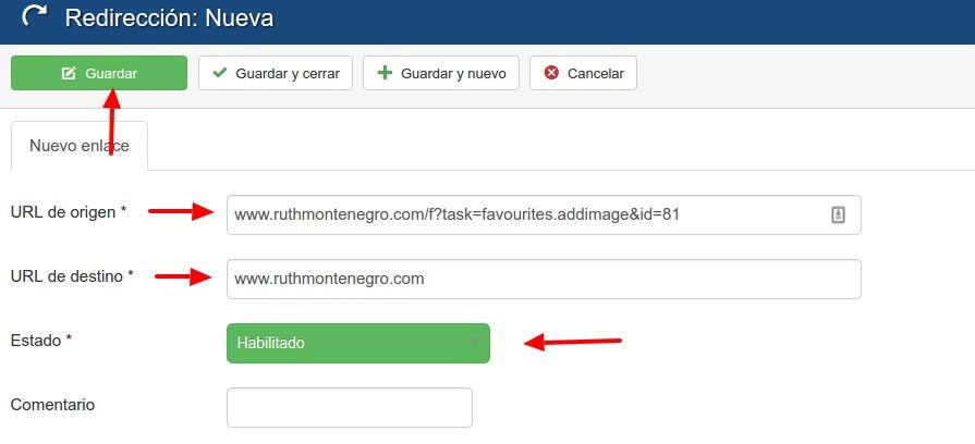

.- Accede a componentes -> Redirreciones y pulsa en nuevo
.- Añade la URL de origen www.ruthmontenegro.com/f?task=favourites.addimage&id=81
.- Añade la URL de destino b]www.ruthmontenegro.com

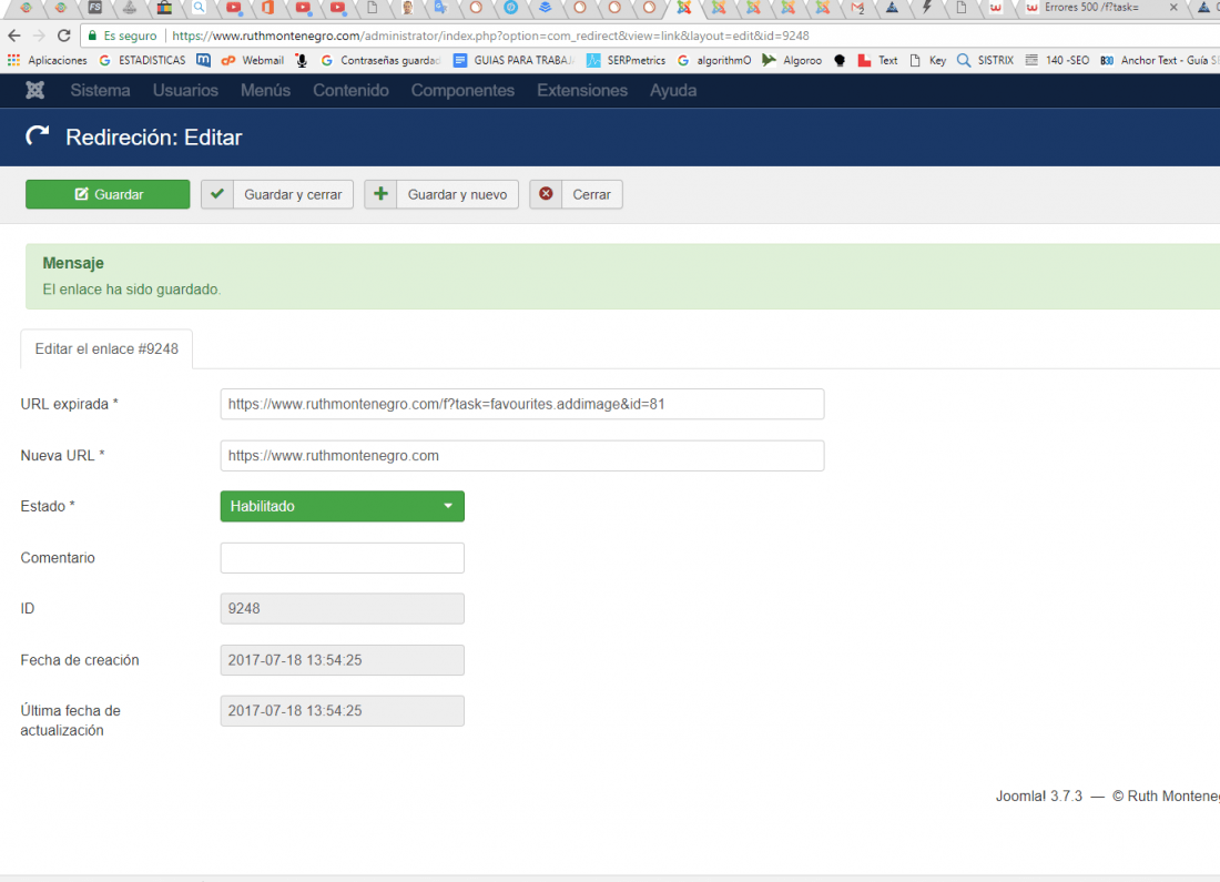

Hola, he puesto el codigo con la S y no redirecciona, me indicas que otra posibilidad es hacerlo en el componenete de redireciones de joomla, ya lo probe y tampoco funciona, como puede ver en la imagen

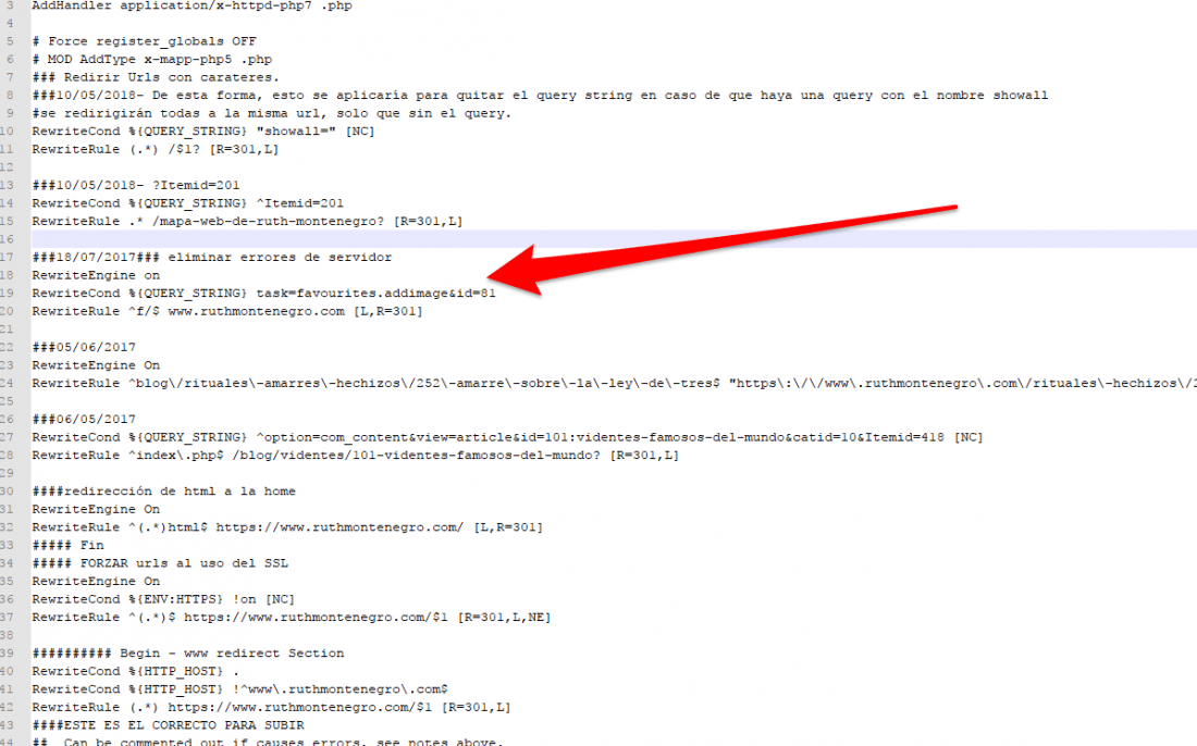

Prueba con Query_String, es decir algo similar a:
RewriteEngine on
RewriteCond %{QUERY_STRING} task=favourites.addimage&id=81
RewriteRule ^f/$ https://www.ruthmontenegro.com [L,R=301]

Hola, tampoco funciona te envio una captura para que veas como esta puesto ahora mismo en el htaccess.
