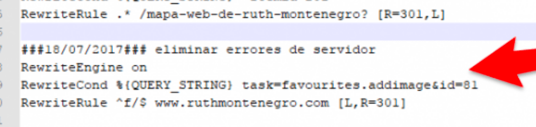

El código de tu captura de pantalla es un código anterior, elimina este código, el código que te comenté recientemente es una sóla línea

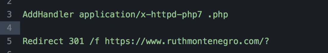

Lo que te comenté anteriormente es debido a la captura de pantalla que enviaste, en donde se ve otro código, tal como se ve en la imagen adjunta.
El código de redirección que te envié debería estar al inicio de todo, envía nuevamente una captura de pantalla para ver como lo tienes, o puedes adjuntar el contenido de tu archivo .htaccess como un archivo de texto (en formato .zip) para revisar.

Te falta colocar http a la url, además colócala luego del addhandler tal como se muestra en la imagen adjunta.
Si áun con eso te aparece error, sería muy extraño, es posible que algún otro código que viene después te esta causando problemas, puedes probar renombrando tu .htaccess y dejar sólo el código de redireccion y verificar que funciona

Hola, he puesto el codigo donde me has indicado y puesto el enlace completo y ha resultado ..
la verdad es que el poner el http a la url no lo habia visto en los anteriores mensajes, todo perfecto, gracias
