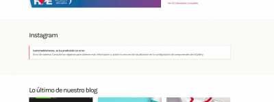

2.- Tengo un módulo de Instagram en portada que me da error la mayoría de las veces (captura Instagram.JPG). Según la ayuda del programador, eso ocurre cuando se hacen más de 200 peticiones a Instagram por hora. El sitio no tiene ese tráfico ni en una semana. Ahí es donde sospeché de la Magic Cache, que quizás pedía por su cuenta a Instagram, para estar al día. También probé a desactivar el módulo de Instagram unas horas y luego volvía a funcionar, pero duraba poco.

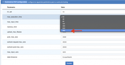

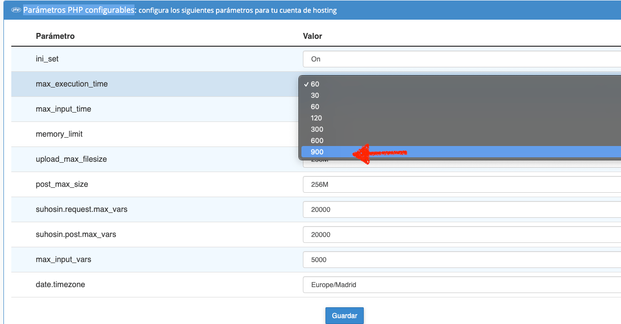

Aumenta tambien los valores de PHP del las opciones de " Parámetros PHP configurables " selecciona los valores máximos de todos los desplegables:
Captura de pantalla 2021 02 01 a las 13.53.06

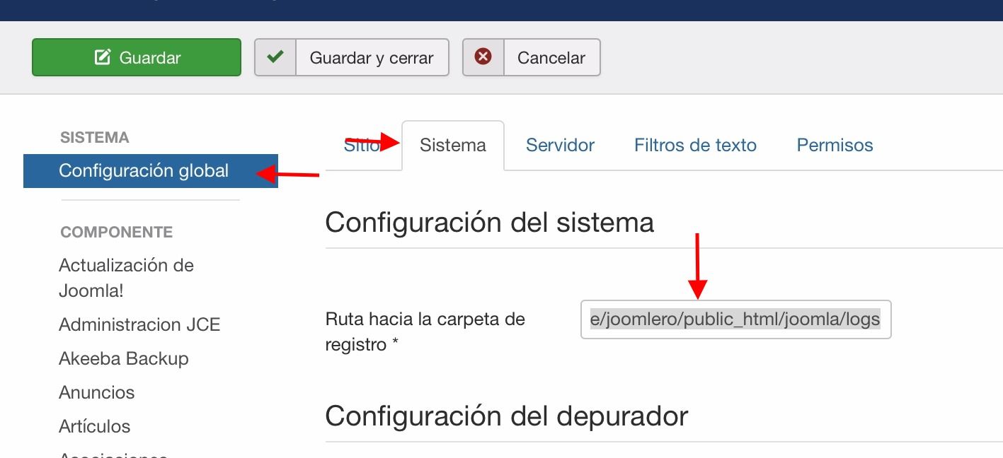

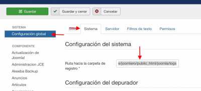

Otra cosa que veo es que el sitio tiene mal configurada la ruta de log_path en el configuration.php, el valor actual es /home2/hiperten/public_html/administrator/logs y el correcto es /home2/hiperten/public_html/logs
Puedes modificarlo desde el archivo configuration.php o en Configuración Global pestaña " Sistema "
screenshot nimbus capture 2021.02.01 14 03 31

instagram
Respondido : 08/02/2021 2:47 pm
Hola Maria,
En este caso puedes verificar si dentro de la configuración o instalación del modulo tienes que añadir alguna opción adicional -> Contenido solo visible a usuarios registrados
Respondido : 08/02/2021 3:13 pm

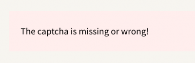

Por otra parte, ha surgido un problema nuevo. Hay dos formularios de contacto creados con Breezinforms que han dejado ed funcionar. Hoy me ha llamado la cliente y me ha dicho que no le llegaban formularios ed gente que le decía que los había enviado.
Efectivamente, no va. Cuando rellenas el formualrio y envías, en vez d enviarte a la página final, de agradecimiento, se limita a refrescar la página. No llegan correos ni al visitante ni al dueño del sitio y tampoco se registra el formulario en el backend.

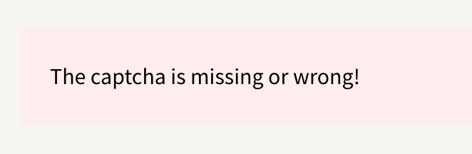

He realizado pruebas con los formularios y en todos me sigue indicando que cambie el captcha, verifica desactivando este momentáneamente y realizar otra prueba de envío.
Verifica esto y nos comentas, un saludo 🖐️

Con respecto a tu consulta de los formularios no he podido enviar  aparecen errores del captcha a pesar que he probado varias veces.
Te sugiero quitar temporalmente esa funcionalidad
Captura de Pantalla 2021 02 15 a la(s) 14.52.56

He quitado el captcha del formulario de contacto (el del otro formulario, por si quieres comparar algo, lo dejo puesto. Para hacer pruebas el formulario de contacto es más fácil de rellenar).
El error se sigue produciendo exactamente igual. Lo que no veo es el cuadro que adjuntas en tu post anterior. A mi el captcha (o Google recaptcha, también lo he probado) se me veía y se podía rellenar. De hecho, todo el formulario parece funcionar bien, hasta que envías y se limita a refrescar la página, sin enviar nada ni registrar nada.
