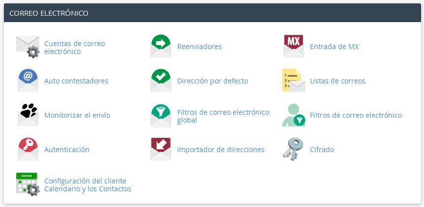

Hola. No veo esta herramienta en mi Cpanel. Disculpad si está en otro lado. Sí me aparece "Filtrar correo" pero creo que no funciona igual. ¿Teneis un tutorial? Adjunto pantallazo.

Hola Alceste.
Los problemas de cPanel los tienes que tratar desde ticket's, en tu Área de clientes
Cuando envíes el ticket xfavor adjunta el enlace de este hilo del foro para que puedan comprobar el tema.
